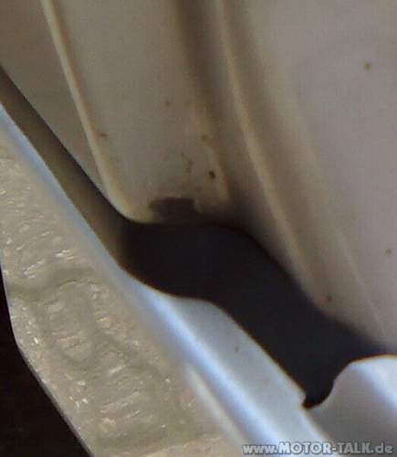

Hallo, wurde heute auf Rost hingewiesen (von einem Mercedes Profi, der sein Auto auf jeden cm hin untersuchte) an beiden Seiten Einstieg hinten. Direkt am Knick Inneraum zum Radlauf hinten (schmale Dichtung über dem Schweller). Genau in der Ecke hinter (unter) der Dichtung kommen Bläschen mit Rost dahinter. Dies wurde auch bereits bei anderen Limousinen und T-Modellen festgestellt. Daraufhin kontaktierte ich den freundlichen... und fragte nach Kulanz. Mein Scheckheft wurde bisher regelmäßig bei einer Meisterwerkstatt ohne STERN, wo aber zu 90% Mercedes repariert wird, gewartet, lückenlos!!! Jetzt stellen sie mir meine Kulanz in Frage. Antwort kommt morgen.

Hallo Ihr Lieben, war gestern beim freundlichen, der auch die sich anhebenden kaum sichtbaren Erhebungen angesehen hat. Er gab sogar zu dass dort etwas ist. Aber da ich ein Scheckheft gepflegtes Auto habe welches nicht in einer Vertragswerkstatt gewartet wurde, gibt es hier keine Hoffnung und meine Kulanz würde abgelehnt. Wie gesagt komplett Scheckheft gepflegt. Also werde ich selbst wenn es denn soweit ist die kleinen Stellen beseitigen und dann durchsichtige Aufkleber an den Stellen montieren. Die Ablehnung wurde folgendermaßen außerdem begründet:
Da der Seitenschweller aus Kunststoff ist und der Seitenschweller in den Ecken anliegt mit der schmalen Dichtung, entsteht ein sogenannter Verschleiß weil die festmontierte Leiste ja doch irgendwie mechanisch dort am Lack arbeitet????? Am Lack? Oder eher unter dem Lack??? Ich denke hier wusste man sich wirklich keiner BESSEREN ANTWORT atok zu helfen. Also im Klartext, die Leiste die fest montiert ist verursacht Rost unter dem Lack wo die Leiste anliegt durch mechanische Bewegung bzw. Vibration? Vibrator im Benz???? Hinten beidseits im Einstieg unten dort an der schmalen Dichtung. Man könnte das Auto aber auch abholen lassen, eine Woche nach Duisburg schicken, alles abbauen lassen, in Berlin entscheiden lassen und dann halbe Rechnung tragen wegen dem fehlenden Stern im Scheckheft! Entdeckt hatte es übrigens Jemand der nin der Werkstatt ohne dem besagten STERN im Heft arbeitete. Die Niederlassung hatte dies nicht entdeckt???? Foto kommt noch später, da ich im Moment noch ein Problem habe mit dem Kühlwasser. Neues Thema hier im Forum.

Hier Foto. Also hinter der schmalen Gummidichtung in der Ecke am Chassis . Nicht den braunen Schmutz an der Leiste!!! Du siehst keinen Rost aber wenn Du den Lack durchstichst dann hast Du ihn vor Augen!

Sind es tatsächlich beide Seiten ? oder nur eine ?
hatte bei mir auch an der gleichen Stelle auf beiden Seiten Rost der schon sichtbar war. Wurde bei mir von MB kostenlos beseitigt.
