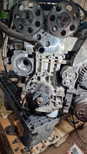

Hallo liebe Elch-Gemeinde,

Volvo V70I 05/1997 2.5 5 Zylinder 144 PS Benziner mit Schaltgetriebe keine Klima 255.000 km Laufleistung

Nach drei Tagen lieferte die Heizung wieder nur kalte Luft aus allen Öffnungen. Frust und Verwunderung!
Ich untersuchte alle Leitungen, Anschlüsse, Klappen und Luftführungen (selbst mit einer Mini-Kamera aus CIA Beständen fand ich keine Maus, Ratte oder Vogel in den unzugänglichen Kanälen hinter dem Armaturenbrett die den warmen Luftstrom verhindern könnten. Keine Auffäligkeiten. Die Leitungen zum Wärmetauscher werden heiss, der zweite etwas kälter.
DasThermostat und Ausleichsbehälter (der war an dessen Wänden voller Rostablagerungen!) habe ich gewechselt, die Wasserpumpe wurde 2020 ausgetauscht (mit Flügeln aus Metall), auch den Zahnriehmen, Sannrolle etc.
Das Auto hält vorbildlich die Betriebstemperatur bei 15Uhr und im Kühlwasser befindet sich kein Öl und im Öl kein Wasser.
ABER ROST !!! Und das nicht wenig ...
Das habe ich entdeckt als ich das Kühlsystem erneut mit Zitronensäure gereinigt und mehrmals gespült habe. Darin sind Rostpartikel von der Grösse einer Schneeflocke bis zu Sandkorngrösse.
Dabei ist mir eingefallen, dass das Kühlwasser bereits im vergangene Jahr sehr schlecht ausesehen hat und ich im Rahmen meiner jährlichen Inspetion wechseln wollte. Leider habe ich es vergessen und werde anscheinend nun dafür bestraft ...
Meine Frage(n) an euch:
- Könnte es sein, dass sich durch den Rost die Kanäle im Wäremtauscher (alt&neu) verstopft haben und deshalb keine warme Luft in den Innenraum gelangt?
- Woher kommt der Rost? Zylinderkopf oder Kühler? Letzteres meinte Skandix, dass der aus Alu ist und nicht rosten kann
- Wie bekomme ich den Rost aus dem Kühlsystem? Volvo Upcycling gab meiner Strategie recht, weiter mit Zitronensäire reinigen und spülen. Warten, bis sich keine Rostpartikel mehr im Wasser befinden.
- Kann der Zylinderkopf kaputt sein? Die typischen Anzeichen fehlen eigentlich dafür ...

Rostpartikel nach Spülvorgang
Rostpartikel nach Spülvorgang aus dem Kü

Im dritten Beitrag steht bereits: da wurde schon mal rotes und blaues Kühlwasser gemischt. Meiner Meinung nach kommt dabei genau dieser Kram heraus.
Die beiden 'Farben' vertragen sich aufgrund chemischer Unterschiede so gar nicht ubd fördern dadurch die Korrosion. Und wenn damit ein Jahr lang herum gefahren wurde, kann das auch zu Langzeitschäden führen.
Die Schläuche werden sicherlich dadurch angegriffen. Und im Kühler wird sich der Dreck angesammelt haben durch die etwas engeren Kühlkanäle.
Wie oft man da jetzt spülen sollte, weiß ich nicht. Aber der Kühler wird wohl oder übel mit getauscht werden müssen.
LG, Tim

Was soll da beschädigt werden?
Du muss den Kühlkreislauf ordentlich spülen, damit das Zeug raus kommt - sonnst kannst beim Kühlerhersteller eine Flatrate buchen…
Gruß Didi

auf den Fotos sind ja deutlich Rostpartikel bis hin zu der Grösse einer Schneeflocke zu sehen, die ich jeweils nach einem Spülvorgang im Ausgleichsbehälter und im Luftkühler gefunden habe. Es muss also irgendwas und irgendwo vor sich hin rosten, was dies produziert. Da nützt m.M. auch ständiges spülen nichts.
Sollte es der Zylinderkopf oder der Motorblock sein, dann gebe ich Dir in soweit recht und würde den Dreck so gut wie es geht ausspülen, mit Kühlflüssigkeit auffüllen und künftig beobachten ggfs regelmässig den Vorgang wiederholen.
Aber es wäre der schleichende Tod ...
Die Frage die ich für mich heute beantworten muss ist, investiere ich mein Geld auch in einen neuen Luftkühler und tausche diesen auf Verdacht aus, oder lasse ich letzteres weg weil der Rost aus dem Motor kommt ...
Die Kühl- und Heizungsschläuche würde ich austauschen weil die innen so verdreckt sind und ich kaum mehr gereinigt bekomme.
Einen neuen Wärmetauscher habe ich noch, dann hätte ich -fast- ein neues Kühlsystem und dann wäre vielleicht die Gefahr eines erneuten Ausfalles der Heizung beseitigt.

Schau mal, ich hab den gleichen Motor wie du. Wo siehst du hier Stahl? Stahl rostet immer!
Hier ist nix aus Stahl
Danke Didi,
das ist ja das Rätsel, weil nix aus Stahl ist!
"Unser" Motor, also die 5 Zylinder Benziner 850, V70I haben Zylinderköpfe und Blöcke aus Aluminium, das Kühlernetz ebenfalls. Das ganze Zeug kann also nicht rosten, es korrodiert und sieht dann aber nicht so aus wie der "Dreck" den ich aus dem Kühler oder Ausgleichsbehälter gespült habe ....

Eventuell können die Zylinderlaufbuchsen etwas angerostet sein (nicht innen bei den Kolben, sondern außen, an der Kühlwasserseite...?). Tragisch ist das aber nicht, denke ich. Ich habe meist auch einige "Flankerl und Brösel" im Kühlwasser, wenn ich es ablasse, bisher bei allen V70. Vor dem Einfüllen siebe ich den Dreck heraus und beim Zahnriemenwechsel wird dann das Kühlmittel ohnehin erneuert.
...und wenn dann die Chemiekeule (Säure) zum Einsatz kommt, löst sich evtl. einiges an Partikeln ab (auch Kalkbrösel), die dann herumschwimmen und feine Kanäle des Wärmetauschers verlegen können
--> Im Gegenstrom ausspülen, wie oben schon beschreiben (Heizungsschläuche an der Schnellkupplung im Motorraum abnehmen und vom Rücklauf her den WT gründlich ausspülen). Das geht relativ schnell und schafft Gewissheit.

Ich werf' nochmal die Spülmaschinen-Tabs in den Raum. Die kümmert nicht, ob das braun oder Orange ist. Die fressenn das einfach weg.
Zum Spülen (also Lösen) kannst Du sowohl Wärmetauscher als auch Kühler umgehen (überbrücken), damit Dir na nix zuflockt. Betrifft dann erstmal nur den ganz kleinen Kreislauf (Motor und Schläuche). Mal systemisch gedacht.
