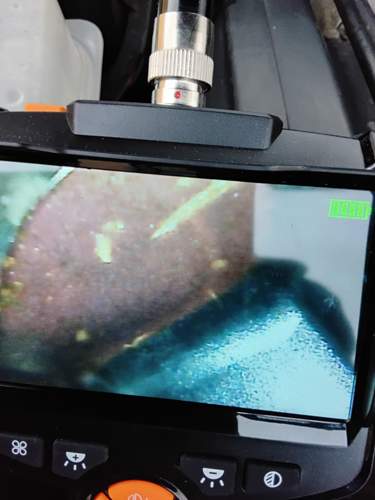

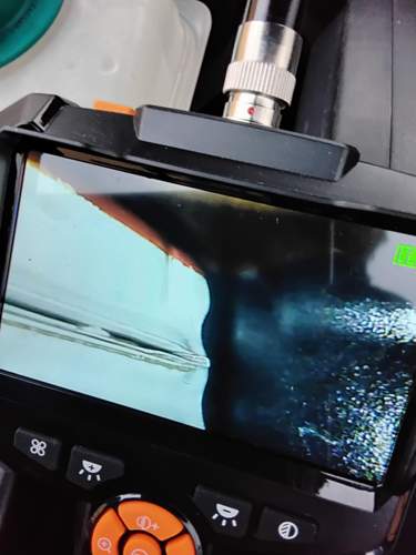

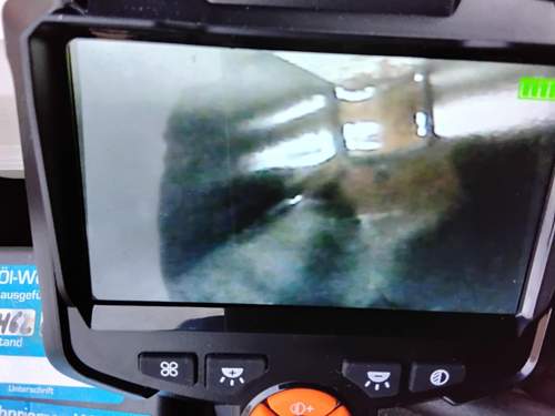

Ich untersuchte alle Leitungen, Anschlüsse, Klappen und Luftführungen (selbst mit einer Mini-Kamera aus CIA Beständen fand ich keine Maus, Ratte oder Vogel in den unzugänglichen Kanälen hinter dem Armaturenbrett die den warmen Luftstrom verhindern könnten. Keine Auffäligkeiten. Die Leitungen zum Wärmetauscher werden heiss, der zweite etwas kälter.

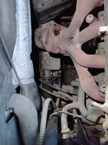

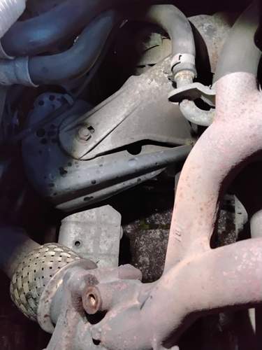

Hier mal ein-/zwei Fotos vom Kühlmittelrohr, soweit wie eben möglich. Sieht m.M. unauffällig aus bis vllt auf die Anschlüsse der Schläuche. Wer weiss wie es von innen aussieht!?
Kühlmittelrohr
Kühlmittelrohr

Ich trenne morgen mal die Schläuche von dem Rohr und schau mal ob ich da was wie Rost sehe.

Das Kühlmittelrohr selbst, was ich zunächst im Verdacht hattte, sowie die Wasserpumpe, sehen besser aus als befüchtet. Das kann m.M. nicht den ganzen Dreck produziert haben.
