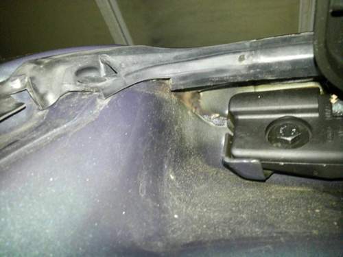

Da die Schiebetür links knartz und zudem der Gurt links nach Regen immer wieder mal nass war, habe ich mich auf die vertiefte Suche begeben.
Das Knarzen muss ich noch angehen, aber das Wasser dringt wohl in kleinen Mengen im oberen Bereich der B-Säule ein. Dort ist die Türdichtung der Schiebetür mit einem Pin festgemacht. Dieser ist locker und das ist die einzige Stelle, wo Wasser im Bereich der B-Säule eindringen könnte.
Dabei habe ich die Dichtung mal abgezogen und einen riesigen Schreck bekommen: unter der Dichtung rostet es in einigen Bereichen! Und das bei einem 2013er Baujahr!

Da meine Dichtung an den Schiebetüren verklebt zu sein scheint, dürfte leichte "Lösbarkeit" der Dichtung ein sicheres Anzeichen für Rost unter selbiger sein ;-) Wenn also die Dichtung am Heck locker wird, ist auch dort Rost zu erwarten.
Solange die Versiegelung / Verklebung in Takt ist, also nicht durch Rost vom Blech gelöst wurde, sollte alles gut sein.

Ich denke die GCM Neubesitzer könnten schon noch etwas machen:
Wenn ich einen neuen hätte, dann würde ich an der Oberkante der Dichtung im Übergang
zum Blech eine ganz feine schwarze Naht aus Karrosseriedichtmasse zusätzlich auflegen.
Wer da evtl. Garantieprobleme sieht könnte alternativ ein schwarzes Klebeband über die obere
Kante kleben. Damit könnte das Wasser umgeleitet werden.
Ergänzend würde ich einen Brief/Mail an Ford schreiben. Dabei würde ich auf die
aufgetretenen Fälle hinweisen und fragen ob die Konstruktion der Dichtung geändert wurde
oder gleich geblieben ist?

Hallo Freunde der gepflegten Rostblüte,
ein Hinweis sei mir gestattet, nachdem ich mir die Shice nochmal angeschaut habe. Das Problem ist mitnichten auf die vordere Ecke links/rechts beschränkt. Bei meinem ist auf der Beifahrerseite auch die hintere Ecke am rosten dran am tun! Siehe Bild!
Also auch da nachschauen!!

hatte heute die ganze Dichtung abgezogen.
Rost habe ich nur im vorderen Bereich auf beiden Seiten.
In beiden Dichtungen befindet sich hinten ein Loch .
Genau da wo die Aussparung im Dach ist bzw die Wulst im Gummi.
