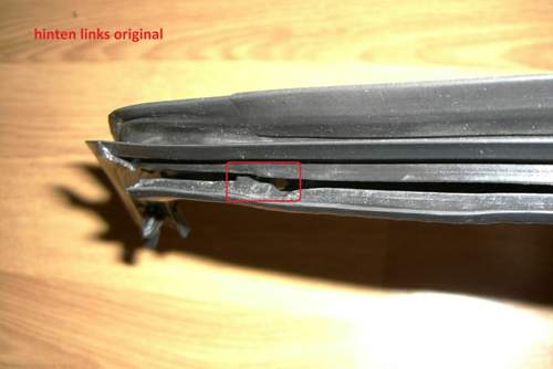

Ich hatte doch zu Anfang mal die Theorie aufgestellt, dass die Rostbildung möglicherweise durch Stauwasser im Dichtungsflansch verursacht oder begünstigt wird, weil der innere Fixierungssteg den Wasserabfluss nach vorne verhindert.
Heute sehe ich zufällig, dass beide Dichtungen jeweils am hinteren Ende ein Ablaufloch haben, und zwar genau vor dem Steg. Und daraus kam bei Berührung tatsächlich noch ein Tropfen Restwasser vom gestrigen Regentag hervor gekrochen.
Also habe ich beide Dichtungen komplett abgezogen, um mir das genauer anzusehen. Ergebnis: hinten ist nirgends Rost festzustellen, auch keine Rostflecken innen im Dichtungsflansch. Vorne wie gehabt beidseitig beginnender Rostanflug nur in den Blechfalzen, aber altersbedingt noch harmlos und sicher mit etwas Wachs zu stoppen oder zu verlangsamen. Rostfärbung hier auch in den Dichtungsflanschen. Milieu im Bereich der vorderen Fixierausschnitte nasser als hinten. Hier herrscht eindeutig Hochwasser im Dichtungsflansch. Im Vergleich zur Erstkontrolle bei Threadbeginn ist aber noch keine Verschlimmerung zu sehen.
Was hinten gut ist, wird wohl auch vorne nicht schaden und der Gummi ist direkt vorm Steg nur ganz dünn und frei von Metalleinlagen. Fast könnte man meinen, die vorderen Ablauflöcher seien konstruktiv vorgesehen, aber einfach nur in der Produktion vergessen worden. Also habe ich jetzt kurzerhand selbst nachgearbeitet (siehe Fotos). Nur durchstechen hinterlässt kein offenes Loch. Ein Stanzwerkzeug wäre optimal, aber ich habe keines. Meine Methode: Von innen her mit einem Stäbchen oder stumpfen Nagel gegen den Gummi gedrückt erzeugt außen eine Erhebung. Diese mit dem Teppichmesser rundherum abgeschnitten ergibt ein passendes Loch. Evtl. geht es auch mit einem dickeren, glühenden Nagel.
Ob es was bringt, wird sich zeigen. Ggf. kann man die Löcher mit Silikon o. ä. wieder schließen.
