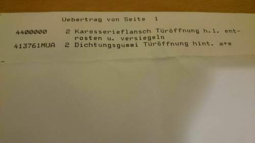

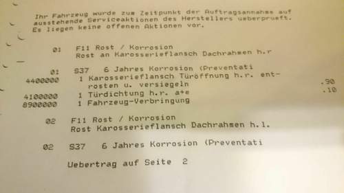

...Er ist wieder da....(Mo 25.04./09:00 Uhr - Mi 27.04./15:00 Uhr beim FFH)
Sehr guter Service von meinem FFH und des Lackierers.
Auch wurde das KfZ innen wie aussen sorgfältig gesäubert.
Dichtungen auch ersetzt.
Nun will ich mal hoffen das es so schnell nicht mehr rostet.

Moin,
@weru33 schrieb am 27. April 2016 um 18:21:24 Uhr:
"a+e" steht für "Ausbauen und Einbauen", das "e" hat nichts mit "Ersetzen" zu tun. Die Dichtungen selbst sind auch nicht als Material aufgelistet...
@dja-it schrieb am 28. April 2016 um 06:31:07 Uhr:
Moin,
Dichtungen auch ersetzt."a+e" steht für "Ausbauen und Einbauen", das "e" hat nichts mit "Ersetzen" zu tun. Die Dichtungen selbst sind auch nicht als Material aufgelistet...
no commend !
Wie 'no comment'?! Was willste uns jetzt damit sagen?
Djait hat doch recht mit a+e.
Fragende Grüßle
Armin
