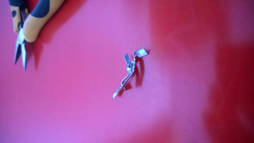

Mein Max wurde also repariert. Vorgang etwa wie bei Scimitar83 http://www.motor-talk.de/.../...-schiebetuerdichtung-t5582741.html?... und defaint http://www.motor-talk.de/.../...-schiebetuerdichtung-t5582741.html?...
Ich habe den Schaden zuvor von einem mir bekannten Gerichtssachverständigen anschauen lassen. Der meinte, die Dichtungen sollten jedenfalls erneuert werden, um auszuschließen, dass durch teilweise beschädigte oder zu dünne Gummischicht frei liegende Befestigungsklammern, welche aber kaum zu sehen wären, die neue Lackschicht und eine allenfalls oder sogar offenbar auch schadensursächliche mangelhafte Phosphatierungsschicht verletzt werden. Außerdem müsse durch ein Loch in der Dichtung hinter dem Steg oder durch den Steg hindurch ein Abfluss gewährleistet werden.
Das wurde von mir mit dem Werkstattleiter der Spenglerei/Lackiererei des FH erörtert, wobei mir dieser sogleich klar machte, dass Ford die Kosten der Dichtungen keinesfalls übernehmen werde. Ich verblieb mit ihm so, dass er – er wollte die Reparatur selbst durchführen – die Dichtungen kontrollieren und sie für den Fall, dass er eine Notwendigkeit erkennen sollte, auf meine Kosten erneuern werde (Gesamtkosten der Dichtungen: EUR 80,00).
Das geschah dann auch.
Der Werkstattleiter ist aufgrund des Schadensbildes nachträglich (auch) der Überzeugung, dass der Schadensursprung in der Dichtung zu suchen ist, dass durch die Metallklammern in der Dichtung das innere Blech des Falzes verletzt und in der Folge dort Korrosion entstehen konnte. Anscheinend ging der Rost bei mir innenseitig oberhalb des Steges in der Dichtung halbkreisförmig weit über den Dichtungsrand nach oben. Ein Eindringen des Rostes in den Falz, also zwischen die beiden Bleche, hielt er für sehr unwahrscheinlich.
Ich habe dann die alten Dichtungen angesehen, schließe hier drei Fotos an.
Die Dichtungen schauen im Bereich des Rostes am Falz nicht gut aus, ich habe aber eine der Klammern aus der Dichtung herausoperiert (siehe drittes Bild; die Klammer ist durch die Operation natürlich nicht mehr in der Ursprungsform erhalten), es scheint eine Aluminium- oder Edelstahlklammer zu sein, die selbst keine Spuren von Korrosion aufzuweisen scheint. Ich bin also nicht mehr so sicher, dass der Sachverständige und der Werkstattchef da ganz richtig liegen. Der Werkstattchef hat mir jedenfalls empfohlen, die Dichtung nicht selbst oder durch andere Mechaniker zu entfernen oder entfernen zu lassen, um Verletzungen des Blechs zu vermeiden. Er bot mir an, einmal jährlich bei ihm vorbeizuschauen und die weitere Entwicklung durch ihn beurteilen zu lassen.
