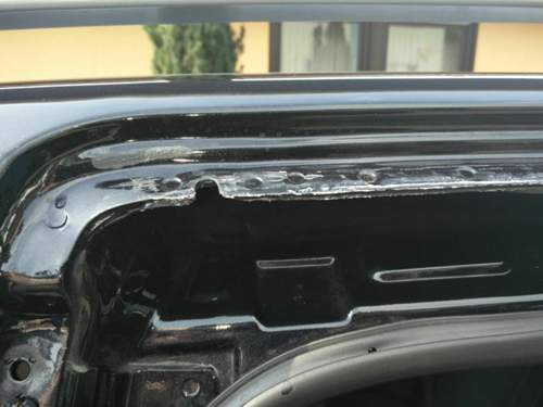

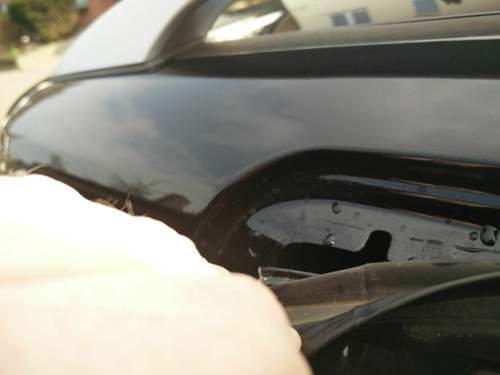

Da die Schiebetür links knartz und zudem der Gurt links nach Regen immer wieder mal nass war, habe ich mich auf die vertiefte Suche begeben.
Das Knarzen muss ich noch angehen, aber das Wasser dringt wohl in kleinen Mengen im oberen Bereich der B-Säule ein. Dort ist die Türdichtung der Schiebetür mit einem Pin festgemacht. Dieser ist locker und das ist die einzige Stelle, wo Wasser im Bereich der B-Säule eindringen könnte.
Dabei habe ich die Dichtung mal abgezogen und einen riesigen Schreck bekommen: unter der Dichtung rostet es in einigen Bereichen! Und das bei einem 2013er Baujahr!
Ich habe schon viel erlebt, aber da kann sich mein Händler bei der nächsten Inspektion was anhören.
Muss ich jetzt überall an einem nicht mal 3 Jahre altem Auto nach Rost suchen? Ich habe doch keinen Fiat Croma gekauft.
Bin ich ein Einzelfall?

Mein Max ist von der Reparatur zurück, Bericht mit Fotos folgt.
Naja wenigstens bei Einigen klappt es.
Nachdem endlich Motor Talk vom Standstreifen auf die Straße zurück gehumpelt ist, hier meine Vollzugsnachricht.
Schäden sind behoben. Laut Aussage entrostet und lackiert.
Habe mir das angeschaut und abgesehen von untadeliger Ausführung noch eine weisse Schmiere vorgefunden. Scheint ein zähes Wachs oder ähnliches zu sein. Bilder siehe Anhang.
Nochmals vielen Dank an den TE!
Grüßle
Armin
Img-20160311-130513
Img-20160311-130705
Img-20160311-130745
Dann will ich auch mal hier einsteigen. Danke zunächst mal allen Postern zu diesem Thema!
Mein GCM ist von 09/2013 und 27.000 km gelaufen. Der Wagen steht in einer Garage.
Der Rostbefall ist beidseitig an der bekannten Stelle im vorderen Teil der Dichtung.
Hinten ist kein Rost festzustellen. Ich hoffe, Ford ändert die Dichtung. Denn solange der Steg vorhanden ist, wird sich an der Ursache nichts ändern.
Werde kommende Woche mal zum Händler fahren. Neben der Wartung wurde bei der letzten Inspektion auch die Korrosionsschutzkontrolle durchgeführt. Ich werde berichten.
