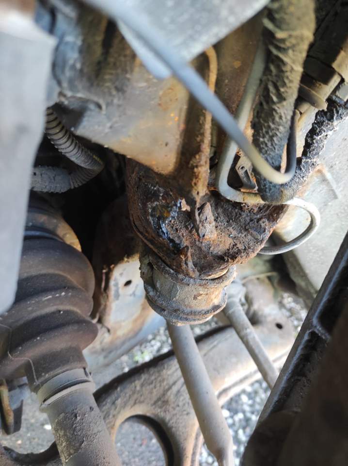

Mein Mechaniker meinte ich kann so noch bis zum nächsten TÜV Juli 2024 fahren ohne etwas wechseln zu müssen.. mache mir aber ein bisschen Sorgen ob das wirklich so sicher ist und ob ich die Querlenker oder nur die Buchsen wechseln lassen soll?
17 Antworten
Marcel. ist das die einzige Roststelle an dem Astra?
In einem Jahr kann sich rostmäßig viel tun.
Nur, wenn Du hier anfängst, die Schrauben zu lösen, solltest Du den Halter komplett erneuern. Nur ist die Frage, lassen sich die Schrauben lösen ohne abzureißen. Man sollte auch dann die Seite wechseln!
Wie sieht vorne die Halterung für den Tragrahmen aus?
Hier solltest Du dann das Ganze von groben Rost befreien mit Fett gut einsprühen, ich kann da FluidFilm empfehlen, es haftet gut, unterwandert Rost und bietet Schutz vor Spritz- und Salzwasser.
So schnell wirst du die Hinterachse nicht verlieren.
Normalerweise sollte man bei den alten Kisten sofort was machen, wenn man irgendwo Rost sieht, sonst lohnt es sich irgendwann nicht mehr.
Die Längslenker kannst du eh nicht einzeln tauschen und wenn du die Komplette Achse mit Bremsen tauschen willst, wird das zu teuer.

Ich habe diesen Astra Baujahr 1998 101 PS von meinem Opa geschenkt bekommen… unten sieht fast alles so verrostet aus. Ich weiß wirklich nicht, ob es sich lohnt da irgendwas zu machen. Selber kann ich eigentlich nichts daran machen, habe kein Werkzeug, Hebebühne oder Erfahrung 🙁 Bin Student und Geld für professionelle Entrostung habe ich gewiss nicht. Finde es schade, dass man so ein gutes Auto so verkommen lässt.
Also kann ich damit noch sicher fahren? Also auch Langstrecke zum Beispiel? Danke euch!
Ja, sonst hätte der TüV vor einem Jahr schon was gesagt.
Die Stelle ist meist kritischer:

Du solltest es so lassen und noch 1 Jahr fahren und gut ist es dann mit dem Astra. Ich denke an der Vorderachse wird es genau so aussehen.

Ein Jahr wird es noch halten, Du solltest es aber noch den entfernen und mit Fett einsprühen.
Da gebe ich Gerd recht, hier hätte Dein Opa schon etwas machen lassen müssen, spätestens beim TÜV im letzen Jahr. Wird auch bestimmt als Hinweis im letzten TÜV-Bericht stehen.

Die Teile auf dem Photo sind sehr massiv, andererseits sollte man den genauer anschauen, denn da wird noch einiges dran sein.

Lohnen? Kommt darauf an was mit den Schwellern und Radläufen ist. Wenn das noch gut aussieht, dann reicht es die Hohlräume mit Fett zu fluten und die Fahrwerksteile grob zu entrosten und mit Fett oder Wachs zu behandeln.
