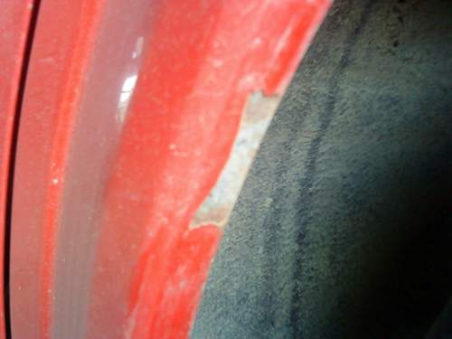

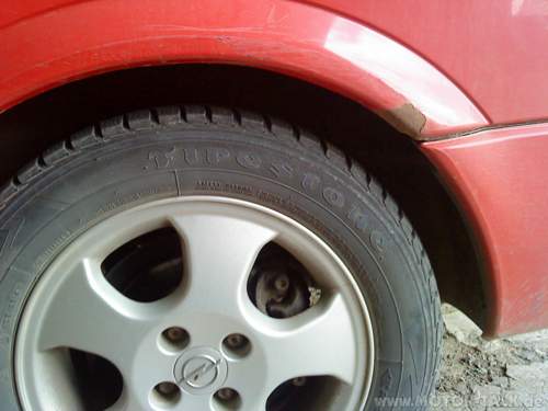

Hallo Opel- Fahrer,
eig. bin ich hier bei MT eher im Audi A6 4F Forum anzutreffen, aber jetzt muss ich mich doch mal erkundigen, warum unser Zweitwagen das gammeln anfängt. :)
Es ist ein Astra Caravan EZ: 02/99, den wir als "Nutzauto" gebrauchen, daher, die Hunde kommen in den Kofferraum, er wird dreckig draußen, das volle Programm, eig. waren wir bis jetzt zufrieden mit dem Auto, da es eben nur für solche Zwecke gedacht ist, allerdings ist mir jetzt beim sauber machen was unangenehmes aufgefallen!
Nachdem ich mal wieder (selten) :D den Dreck vom knallroten Astra gemacht hatte, musste ich feststellen, dass an den hinteren Kotflügeln der Lack wegplatzt und darunter Rost ist! Auf der Beifahrerseite am hinteren Kotflügel ist schon ein fetter Rostfleck!
Rechts gehts auch schon ordentlich los und über der Kunststoffblende an der Heckklappe ist bei genauerer Betrachtung auch schon alles voll mit Blasen, ich will garnicht wissen, wie es unter der Blende aussieht :( ....
Ich dachte immer der Astra ist verzinkt??? Das war einer der Gründe, warum wir ihn vor gut 3 Jahren gekauft haben! Auch wenn er in zwei Jahren ruhig weg kann muss das ja nicht sein! Darf das denn passieren? Ich meine es ist zwar noch kein "Blätterteig" aber es ist ja eig. nicht ok.
Entweder bin ich da jetzt vom Audi A6- Standard verwöhnt, oder Opel hat da was falsch gemacht?!
Würde mich über Erfahrungen oder Aufklärung freuen!

Also ich hab das Thema immer noch nicht abgeschlossen, ich hab mich eben, als ich ums Auto gegangen bin, schon wieder aufgeregt :D ... ich dachte nach dem Gammelpassat ist das mit dem Rost im Astra G Geschichte :), aber nein! :rolleyes:
Haben die Probleme hier denn mehrere? Wenn an den Radkästen bald kein Lack mehr dran ist, dann ist das jawohl mal mega schlechte Qualität :mad:
Hat einer schon Löcher im Blech?
Würde mich über Antworten freuen :)

die zinkschicht hat sich nur irgendwann aufgeopfert. das passiert gerade an den radläufen wenn innen der dreck in der kante hängt, den kriegt ne waschanlage leider nicht weg. daher steht da dann immer feuchtigkeit und die zingschicht wird stetig dünner. der dreck der sich da sammelt geht ganz gut per hand mit nem hochdruckreiniger raus.
zu deinem problem: versuch da was auf kulanz zu machen. wenn du ein bischen glück hast zahlst du da nur einen kleinen eigenteil. ich kenne das noch aus meiner zeit als ich bei einem Audi autohaus gearbeitet habe, da wurde das rostproblem an den dachkanten bei den älteren audi modellen für eine kostenbeteiligung von 150€ behoben. Also versuch dein glück.
wenn du es selber weg machen willst: vollständig entrosten (auch die schwarzen ablagerungen in den rostnarben), EP-Primer auftragen (nicht aus der Sprühdose), Füller drüber und dann Lack.

Naja, noch ist nichts entschieden, eigentlich soll der Opel es ja auch noch zwei Jahre tun :) ...
Ich hab unten mal ein Bild gemacht von der Pracht :D ...
