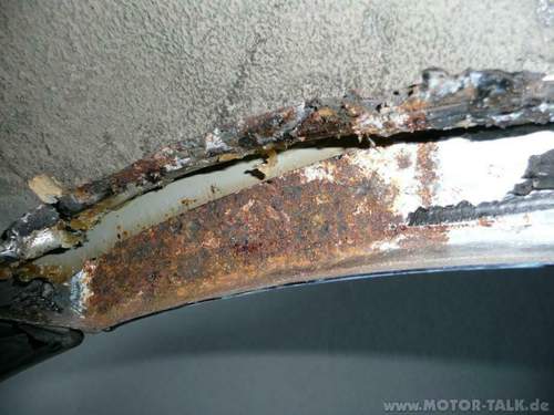

Hallo, ich suche derzeit nach einem Astra mit 101/116 PS, Schmerzgrenze liegt bei 1800 €. Bin bisher immer die F-Modelle gefahren, kenne mich also mit den G-Modellen nicht so aus.
Angebote habe ich einige gefunden, da sind allerdings viele dabei die am Radlauf rosten oder sogar durchgerostet sind.
Die Frage ist ob beim Astra G die Radkästen abnehmbar sind (verschraubt oder mit Klemmen befestigt) oder ob mann da flexen und wieder dranschweißen muss.
Bekäme ich damit eigentlich noch TÜV?
Was kostet die Reparatur in etwa?

Davon ab, wie sollten die Radläufe rosten? Die Karosse ist verzinkt, bei den Modelljahren 98 und 99 sogar vollverzinkt. Wann sich das geändert hatte weiß ich nicht mehr genau. Kann nur für meinen Gustav (Modelljahr 99/ EZ 9/98) reden, und der hat nirgendwo Rost. Und der ist mittlerweile über 12 Jahre alt.
Die von Dir beschriebene Problematik kenne ich nur vom Astra F. Oder die von Dir gesichteten Gs hatten alle einen Klatsch und der ist nicht sachgerecht repariert worden. Anders kann ich mir beim G keinen Rost erklären. Lasse mich da aber gerne eines besseren belehren.

Mein G in 99 gekauft war in 2004 an beiden Radläufen durch.
Der am schlechtesten verarbeitete Opel den ich hatte.
Von ZINK keine Spur.
Man muss dann Bleche zuschneiden und einschweissen und danach vernünftig konservieren, den Werkszustand zu toppen ist kein Kunststück, schafft jeder Laie in seiner Garage:)
Erinnert ihr euch an den Omega A aus 86/87? Der war damals schon aus "verzinkten Blechen" (laut Opelwerbung) hergestellt und was daraus wurde weiss jeder.
Dennoch gibts Exemplare die nicht rosten, auch nach 24Jahren nicht (mein Ommi),das liegt zum einen an der guten Nachkonservierung der ersten Besitzer, zum andern wenn er rein zufällig im Werk sauber verarbeitet und gut grundiert wurde.
Wenn der G Rost zeigt Finger weg.
Wenn man sich einen rostfreien holt sofort konservieren sobald es draussen trocken und warm genug ist.
Dann ist Ruhe.

haa,der war gut :D wenn du wüsstest was ich schon alles gesehen habe.außerdem ist verzinkung kein garant für nie rost,es dauert nur länger bis er kommt, und es gab mal n rückruf für astra g hintere radläufe nachversiegeln wegen schlampiger arbeit vom werk,man haben die teilweise gepfuscht,da hätten se auch nix versiegeln brauchen...
zu den radläufen:jetzt versteh ich auch wie du das meinst,aber wie schon gesagt ists dort nur blech und kein plastikradlauf.
nachtrag:hab mal die pics angeguckt,wenn du den kaufst besorg dir gleich n handfeger mit schaufel :eek: und motor ist auch platt,sprich kopf runter und (mindestens) einige ventile neu,da muß man ja 1500€ zukriegen wenn man den nur noch geschenkt nimmt.
genau, Rost an den hinteren Radläufen wg. fehlerhafter Dichtnaht war auch bei meinem 99er der Fall. Blech rausgetrennt, eingeschweißt, sauber lackiert und anschließend von innen und außen nachkonserviert.
Mein Blick fällt bei G's mittlerweile fast automatisch auf die hinteren Radläufe und fast wöchentlich seh ich irgendwo einen mit Rostblasen in diesem Bereich. Dafür scheint der Rest der Karosserie überwiegend unauffällig zu sein, von durchrosteten Längsträgern und Seitenschwellern (hinterm Plastik) keine Spur. Wobei der oben genannte auch an der Schwellerecke fertig ist...

Hallo Also bei denn G model ab 98-99 die haben oft rostproblemme erst ab 2000 hat man bei Opel etwas nachgedacht also such dir ein Model ab BJ 2000 dann wirste mit Rost eigendlich keine Problemme haben.
am 29. März 2011 um 17:54
bis bj 2000 wurde anscheinend für die radläufe ein kleber/dichtmasse benutzt die wasser zieht daher der rost an den radläufen. :(
rost hatt man meist an stellen die man nicht gleich sieht unterboden unter dichtungen usw. glaub mir wer suchet der findet. den modellen ab 2000 wird jedenfalls weniger rost nachgesagt aber es soll wohl auch unterschiede je nach fertigungsort geben genau weiss es niemand da sind die erfahrungen sehr unterschiedlich.
