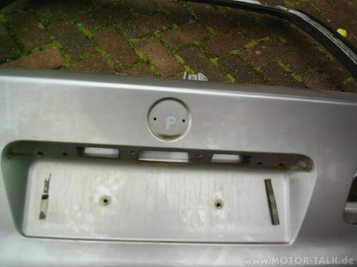

nachdem ich mir einige Tourings angeschaut habe, bin ich etwas resigniert wegen diesem Heckklappen-Rostproblem!
Scheint doch ein weit verbreitetes Problem zu sein, oder?
Gestern habe ich mir ein Auto mit EZ Ende 2003 angeschaut und die komplette Hecklappe war vergammelt: Die Ecken rechts/links, die untere Kante in der Mitte und unter dem aufklappbaren Heckfenster auch noch.
Nach gerade mal 10 Jahre. Ist doch kein Mercedes!
Was sind denn eure Erfahrungen mit der Reparatur? Wird da gleich eine komplette neue Heckklappe eingebaut oder kann man den Rost irgendwie lokal beheben?

Bei meinen habe ich damals eine neue Klappe eingebaut. War aber nicht ganz billig. €400 + 180 für Lack. Kommt immer drauf an, wie lange man das Auto fahren will.
Den Rost dauerhaft zu beseitigen, ist ein großer Aufwand bis unmöglich.
Ich kann meinem Vorredner nur zustimmen - es ist immer besser, eine neue Klappe zu verbauen, da man den Rost an den ungünstigen Stellen leider schwer wegbekommt! Daher würde ich ebenso in eine neue Heckklappe (oder gebrauchte ohne Rost?) investieren und neu lackieren.

mal als kleine anregung.
ps. am freitag erst gesehen, das die glasklappe jetzt auch anfängt zu gammeln.
Das war meine im Alter von 6,5 Jahren😰
Bild-010
Bild-013
Bild-014
da lohnt einfach nur eine neue. hätten wir auch gleich machen sollen, da 100% noch versteckte roststellen sind.

Mein e39 hatte nur Rost an der Klappe, sonst wirklich gar nichts. Ich vermute mal, dass dort eine Fehlkonstruktion vorliegt oder schlicht und einfach die Rostvorsorge schlecht ist.
Gerade die Ecken an der Heckklappe sind aber auch echte Dreckfänger, die man schlecht sauber bekommt. So bilden sich da regelrechte Biotope die kaum mal richtig abtrocknen.
Wo sich noch gerne mal Rost zeigt, ist die Tankklappe. Öffnen und mal nachschauen.

Das wird früher oder später jeden E39 Touring (vor allem Heckklappe) treffen. BMW hat damit seit dem E34 Probleme und auch beim E61 gibt es noch Fälle, wo die Heckklappe ein Problem ist mit dem Rost 😠
