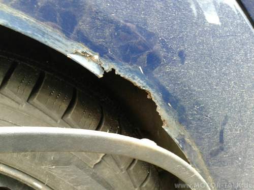

Ihr findet an 5-6 Jahre alten Autos irgendwo versteckt eine ganz leichte oberflächliche Oxidation, und macht euch deswegwen verrückt. Mir wäre sowas völlig egal, denn sowas ist unbedenklich.
So gut gegen Rost geschützte Autos, wie der Audi 80/100 gibt es heute einfach nicht mehr, der 204-er ist aber in der Hinsicht in Ordnung.
Rost schaut für mich so aus, wie am Bild unten. 😁
20131123-123402-1
Du hast aber anscheinend auch eine wirklich schlechte Werkstatt. Selbst wenn dort Rost gewesen ist, dann wurde beim Ausbessern vollkommen versagt, denn nach 2-3 Monaten wieder Rost an der selben stelle zu haben ist ein klares Versagen der Werkstatt.Also beim ersten Rost an der Heckklappe beschmierte mir Mercedes die Heckklappe mit schwarzen Fingerabdrücken.Auch eine Lacknase wurde rein lackiert.Den Rost an der C-Säule hatten die übersehen.War für mich ein Grund zum nächsten MB zu fahren.Der hat sofort die Rost blasen an der C-Säule aufgenommen und Kulanz gestellt die auch sofort bestätigt wurde.Fast jeder Schweißpunkt war befallen von blühenden Rost kreisen.Nach der Rostkur sah der Wagen tadellos aus.Leider hat sich nach 6 Wochen unter dem Lack Pickel gebildet.Bei fast allen Schweißpunkten.13.01.2014 8.00 Uhr wirds wieder gemacht.Mal sehen wie lange es hält.Mein Nachbar hat einen SlK r171 der rostet unter dem Hecklappengummi an den Schweißpunkten. Ich bin Froh wenn ich wenigstens eine Weile noch RUHE habe.Mein nächstes Auto wird dann wohl ein BMW werden. 5er oder 7 touring.
