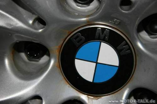

Rost aus der Radnabenkappe
BMW 3er
Bei meinen Felgen auf der Hinterachse massiver Rost.
Hat das von Euch auch schon jemand bemerkt?

Ich habe das mit Zinkspray behoben. Vorher gut reinigen und vom Rost befreien.
BMW sieht da leider keine Veranlassung, tätig zu werden 😕
Ja - danke das Thema kenne ich.
Meine Radnaben haben aber keinen Rost.
Sifft nur bei den Radnabenkappen raus...?
Ich habe auch (wie so ziemlich jeder) die angerosteten Radnaben. Letztens, allerdings leider erst kurz nach dem Wechsel auf Winterräder habe ich die Werkstatt darauf angesprochen. "Hätten Sie das vorher erwähnt, hätten wir Ihnen da mal eben Zinkspray draufgemacht, hält zwar nicht ewig, aber kann man ja ggfs. bei einem der nächsten Räderwechsel wiederholen."
Beim 5er rostet die Radnabe nicht, da die Bremsscheibe bei dem zwar natürlich auch aus Stahl ist, aber mit einem Alu-Topf verbunden ist, der naturgemäß nicht rostet. Kostet dafür aber auch einen ganzen Streifen mehr. Beim F30 ist alles aus Stahl, daher rostet das Teil eben. Sehr unschön, aber so ist es leider.

Die Felgen rosten ja auch nicht, sind ja schließlich aus Alu, das suppt nur von den rostigen Bremsentöpfen raus. Einfach mal saubermachen.

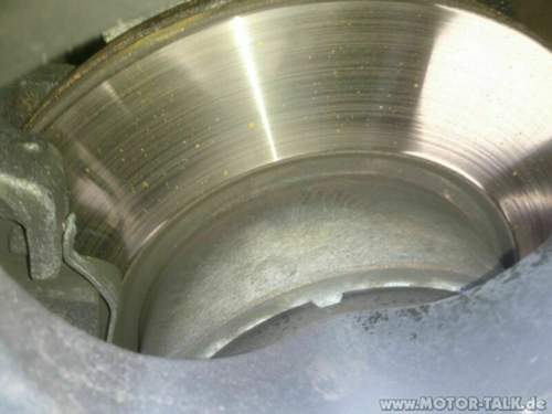

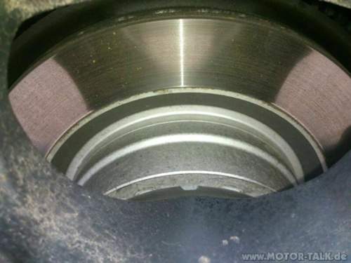

Ich habe heute bei mir mal nachgesehen. Auto hat 21.000km und 7.5 Monate auf den Reifen....Nix ungewöhnliches. Vorne und hinten. Hinten wie neu....fast.
Img-2013120815264
Img-2013120840420
Schön für Dich 😛
Ne im Ernst, das freut mich wirklich für Dich.
Aber viele andere haben definitiv ein Problem mit Rost an Radnaben und auch an Bremsscheiben. Leider gehörte ich auch dazu 🙁

Nehm mal eine BMW Nabenkappe ab, da hast du sicher auch Rost, dieser Rost wird auch in diesem Thread genannt.
