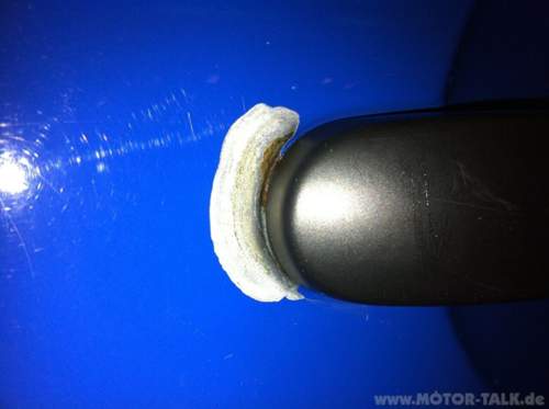

war wegen eines Defekts beim 🙂. Dabei wurde ich freundlich auf Rostblasen an der Scheibetür hingewiesen (Modell 06). Dieser Rost wird durch den Türgriff verursacht. Wenn die Tür geöffnet wird, dann drückt der Griff gegen das Blech (zumindest wenn die Kids die Tür öffnen). Laut 🙂 sind wir nicht die einzigen und inzwischen wurden die Griffe abgeändert. Habe im Forum zu diesem Thema nichts gefunden.
Weiss nicht ob das ganze auf Fotos zu sehen ist, hätte es ohne den Hinweis in der Werkstatt vermutlich übersehen.
Aktuell will VW 50% der Kosten auf Kulanz übernehmen, es bleiben uns so noch immer 130€. Hat jemand das gleiche Problem und welchen Anteil hat VW bei Euch übernommen.

Im Bereich des Schiebetürgriffes kommt es bei älteren Fahrzeugen anscheinend häufiger zu Lackbeschädigungen (s.Photo). Bei den neueren Baujahren wurde inzwischen der Griff geändert. Bei den betroffenen Fahrzeugen hat VWN bereits mehrfach die Umrüstungs-/Reparaturkosten ganz oder teilweise auf Kulanz übernommen.

Einbauunregelmäßigkeiten sind sicherlich ein Schlüssel zur Erklärung, denn bei mir ist an der anderen Schiebetür rein gar nichts zu sehen. Die "befallene" jedoch zeigt, wenn man genau schaut, dass der Griff das Metall berührt, zudem zeigen sich schon Rostansätze, außerdem ist der Lack schon weiter "aufgequollen" als das Bild zeigen kann, was bedeutet, dass der Griff demontiert werden muss. Das mit den Türöffnungszyklen bezweifle ich bei meinem, da die Schiebetüren kaum benutzt werden und wurden.

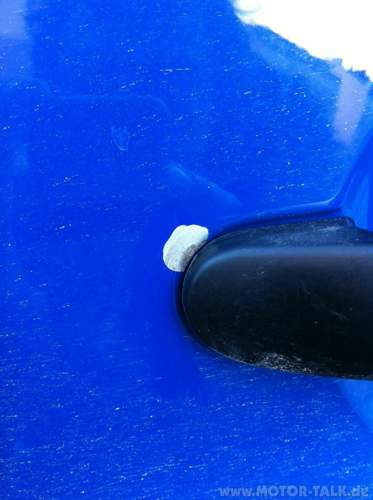

nun bin ich auch betroffen: abgeplatzter Lack am Türgriff der Schiebetür Fahrerseite mit bereits begonnener Unterrostung. Muss heute abgeplatzt sein, da es gestern noch nicht war (Temperatur minus 17 Grad).
Ich bin heute Nachmittag gleich zum wirklich 🙂 meines Vertrauens gefahren, der schon bei meinem Golf mal erfolgreich eine Lackbeanstandung durchgeführt hat. Dann das übliche Procedere: Serviceheftkontrolle, Fotos. antwort so in 3-4 wochen, ich werde berichten. Das blanke Blech friert derweil.

So, habe meinem Caddy heute mal eine Wäsche gegönnt, mit dem Ergebnis, dass die Türgriffmacke noch größer wurde, indem der Lack abgeplatzt ist. Deutlich sieht man auch die Anrostungen. War nochmal bei VW, die meinten, wenn die Lackbeanstandung durchgeht, wird sowieso die ganze Tür lackiert.
Nach der Autowäsche
Vor der Autowäsche
Hallo, heute erfolgte nach nur gut einer Woche der Anruf: volle Kostenübernahme für die Reparatur des Lackschadens durch VW. Tür wird neu lackiert. Ferner werden die beiden Schiebetürgriffe getauscht. Reparaturtermin: 14.03-16.03.2011. Großes Lob an den Lack- und Karrosseriesachbearbeiter, der die Angelegenheit freundlich und zügig vorwärtsgebracht hat.

Habe das gleiche Problem - Rost am Blech um den Türgriff herum. War diese Woche bei VW. 100%ige Kostenübernahme seitens VW wurde zugesichert für 3,5 Jahre alten Caddy, scheckheftgepflegt vorausgesetzt. Präventiver Wechsel des anderen Türgriffs der unbeschadeten zweiten Schiebetür wird nicht bezahlt ... mache ich trotzdem eh es in ein oder zwei Jahren dort auch rostet und dann keine Kulanz mehr greift.
So, ich hab mir mal das Konstrukt etwas genauer angesehen. Mal abgesehen, dass es in meinen Augen eine Fehlkonstruktion ist, liegt-zumindest bei meiner Frau- ein "Bedienfehler" vor, den die VW- Kollegen wohl nicht einkalkuliert haben.
Die Abplatzung tritt auf, wenn beim Zuziehen der Tür der Griff GEZOGEN (also abgehoben) wird. Dann drückt sich die Kante ins Blech und man sieht auch (zumindest gestern bei strahlendem Sonnenschein und schwarzem Lack) wie das Blech in dem Bereich elastisch nachgibt.
Ergo, von innen in die Tür greifen und zuziehen (aber schnell sein, sonst ist der Arm ab 😉 ) oder einfach auf den Türgriff drücken und die Tür zuschieben.
Das ist zwar keine Ursachenbeseitigung, aber mildert die Folgen.

Richtig, falsch verstanden- oder ich habe mich nicht richtig ausgedrückt. Nicht das Abheben allein sondern die Kombination aus abheben und nach vorn ziehen (besonders am Anfang, wenn die Tür aus der Sperrklinke muss) belasten die Stelle.
