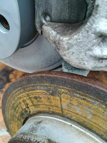

ich fahre einen Polo 1.4 TDI Highline Bj. 2004.
Bei den Scheibenbremsen hinten, geht der Rost auf der Bremsfläche teilweise nicht weg, und die Stirnfläche der Scheibe, welche ja immer rostig ist, ist regelrecht zerfressen.
Hat jemand ähnliches bei seinem Polo bemerkt? Klingt das nach eurer Meinung auch nach einem Materialfehler? Ich kann mir nämlich irgendwie nicht vorstellen, das beide hinteren Scheiben gleichviel Flugrost abbekommen haben, und vorne ist überhaupt nix außergewöhnliches.

Auf dem gezeigten Bild hat die Feder aber die Wirkung nicht vollständig erzielt. Der Hebel ist nicht ganz am Anschlag und darauf kommt es auf jeden Fall an. Ich gebe bei jedem Räderwechsel (Frühjahr und Herbst) zwischen die Gummidichtung hinter dem Hebel ein paar Tropfen Öl. Seitdem bringt auch die Feder den gewünschten Erfolg.
@F-CAN schrieb am 1. Mai 2019 um 11:32:13 Uhr:
Aber hinten sieht man das Problem, dass die Klötze wohl fest sind. Damit werd ich wohl nicht durch den TÜV kommen😁
denkt ihr das das an der HA ein Montagefehler seitens der Werkstatt damals war? oder liegt das wirklich an den fehlenden Haltefedern
Nein, so wirst du den Mangel "Tragbild mangelhaft" erhalten. Montagefehler der Werkstatt nur insofern, dass der Sattel nicht richtig sauber und gängig war. Die meisten Werkstätten nehmen die alten Beläge raus, setzen neue rein, machen ein wenig Bremssattelfett auf die Auflagen und schrauben wieder zusammen. Hält ein paartausend km und dann kommen die Kunden wieder weil alles festgegammelt ist. Und der Hebel des Handbremse muss bei ausgehängtem Bremsseil von alleine wieder zurück an den Anschlag gehen, ansonsten ist der auch versifft und schwergängig. Um die Probleme endgültig zu beheben muss da als erstes angesetzt werden sonst bekommt man da nie Ruhe.

So sahen die Bremsscheiben bei mir aus
Img-20190428-130926
Jetzt muß ich mal meine Kollegen in den Werkstätten in Schutz nehmen, denn der hauptsächliche Fehler bei den hinteren VW-Bremsen ist eher ein Konstruktionsfehler, bzw. ein Berechnungsfehler!!!

Bei normaler und defensiver Fahrweise wird die hintere Bremse kaum belastet und die Klötze bewegen sich monatelang kaum im Schacht und rotten fest.
Fakt ist jedenfalls, daß bei ALLEN kleineren Modellen des VW-Konzerns die hinteren Bremsen nicht wegen Verschleiß erneuert werden, sondern wegen Funktionslosigkeit, da festgegammelt.
Diese Tatsache ist in den Werkstätten bekannt und darum wird grade an diesen Bremsanlagen besonders auf Gängigkeit und den Gebrauch von Bremsen-Paste geachtet.
Hilft nur leider nicht viel, wenn die falsche Paste benutzt wird!
Kupfer-Paste ist leider kontraproduktiv, da Stahl und Alu mit dem dritten Metall Kupfer besonders gut reagiert und noch schneller zusammenrottet.
Keramik-Paste ist da besser, aber dennoch nicht ausreichend.
Normales Fett hält nicht über längere Zeit...ebenfalls nicht optimal.
Gegen festgammelnde Bremsen an der HA hilft nur agressiv fahren, bremsen was das Zeug hält...und das mit 4 Sack Zement im Kofferraum. Denn genau dafür ist die Bremse ausgelegt.

@katzabragg Da möchte ich Dir zumindest teilweise Recht geben. Bei Wenigfahrern und Oma/Opa-Autos sollte man tatsächlich geregelt die Bremsen reinigen und wieder gangbar machen.
Merkwürdigerweise gammeln die Bremsen bei anderen Marken und Modellen nicht so schnell fest, wie beim VW-Konzern.
Ford, Opel, Fiat, Renault, Peugeot, etc sind da nicht so empfindlich... 🙂...bei gleichem Schwimmsattel-Patent.
Also liegt es doch an einer falsch berechneten Bremsanlage ab Werk. 😁
danke jedenfalls für den Inputt, man muss natürlich auch sagen das eine Polo bremsscheibe 15 € kostet und nicht 150😁 von daher ist das halb so wild

Liegt aber auch daran, dass bei anderen Marken nur die leistungsstärkeren Modelle mit Scheibenbremsen an der Hinterachse vom Band laufen. Die kleinen Motorisierungen haben fast durchweg Trommelbremsen. Diese sind in dieser Hinsicht wesentlich langlebiger und wartungsfreundlicher.
