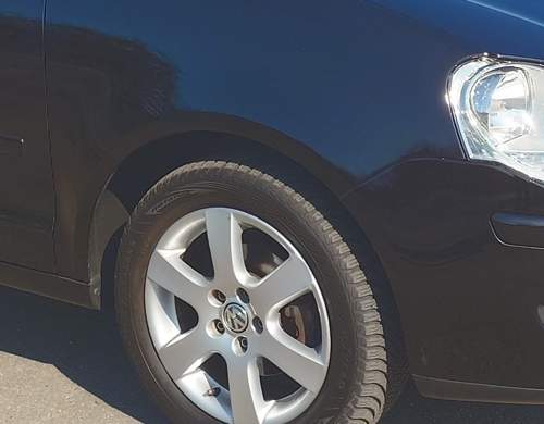

Man sieht viele 9N3, die schon am Schweller geschweißt wurden aber auch sehr viele, die noch rostfrei sind. Wir haben einen 2009er mit 60.000km in der Familie, da sollte doch eigentlich noch kein Rost im Anflug sein? Pflegezustand ist gut bis sehr gut.
Bei unserem ist sogar die Schraube der Radhausschale noch schwarz (siehe Foto). Die sind doch sobst meistens auhh schon angerostet?

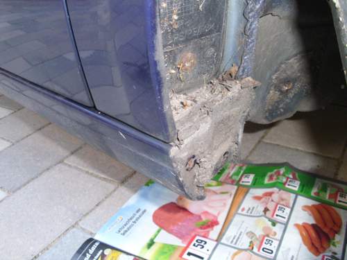

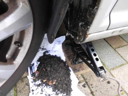

Ich würde regelmäßig die Innenverkleidung des Radlaufs abschrauben und den Bereich am Schweller reinigen und innen mit Seilfett konservieren. Das sollte langfristig Rost an der Stelle verhindern.
a) Der Rost kommt durch den Komposter, das kennst Du doch vom 3er Golf.
Ich mache das einmal im Jahr, z.B. Räderwechsel auf, spüle es aus und sprühe ein kriechfähiges Konservierungsmittel ein (FluidFilm).
b) Schweller benötigen Hohlraumschutz, sind beim 9N kaum konserviert.
c) Reserveradwanne rostet um die Stopfen.
d) Türkanten/-ecken rosten auch gerne, aber nicht bei allen
e) Hinteres Radhaus gammelt auch, weil die Radhausschale mit dem Dreck die Farbe abscheuert. Wird ebenso demontiert (Alle 2-3 Jahre), gereinigt und nachkonserviert.

Ich benutze mittlerweile ebenfalls Seilfett überall. Stimmt, die vorderen Kotflügel sind Komposter. 1x saubermachen und Seilfett drauf, dann ist Ruhe.

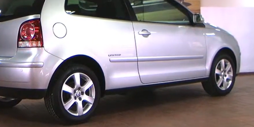

Also schwarz abgesetzte Schweller hatten nur die sportlichen Versionen, oder?
Wann immer man einen normalen Polo wie Goal oder United sieht der schwarzen Steinschlagschutz am Schweller hat wurde da schon dran geschweißt, oder?
Ein Beispiel angehangen.
Screenshot-2025-03-13
@Dome87 schrieb am 13. März 2025 um 12:19:41 Uhr:
Wann immer man einen normalen Polo wie Goal oder Inited sieht der schwarzen Steinschlagschutz am Schweller hat wurde da schon dran geschweißt, oder?
Nein! Kannst Du nicht so pauschal behaupten.
Eine zeitlang hatten das alle mit mit Color-Paket, dann war das bei bestimmten Farben z.B. immer in Wagenfarbe usw..
Hängt immer vom Modelljahr ab.
Hast Recht, ist sogar im Prospekt so abgebildet. War mir nie aufgefallen! Aber bei einem United oder Tour Edition mit schon Seitenleisten und Außenspiegeln in Wagenfarbe hat das Color-Paket nur die Schweller in schwarz zusätzlich lackiert?

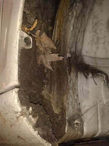

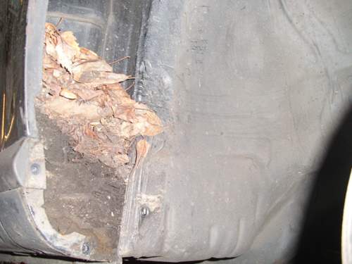

Wenn man bei gutem Licht richtig guckt, kann man in den Spalt zwischen (geschlossener) Tür und Kotflügel gucken. Wenn es dort Richtung Kotflügel sauber ist, ist es das dann auch hinter der Verkleidung oder ist das noch ein anderer "Hohlraum"?
Das heißt nichts.
Denn zum Radhaus hin sitzt noch eine "Trennwand" aus Kunststoff.
Der Bereich unten am Schwellerkopf hinter dem Innenkotflügel
ist der jenige welcher die "Kompostzone" ist.
