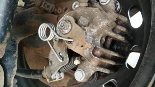

Natürlich kannst du die ATE nehmen. Ich hatte auch lange Zeit Probleme an den Bremsen der Hinterachse. Es ist wirklich nicht einfach diese Bremsen so zu erhalten, dass sie auch immer funktionieren und der Verschleiß sich im Rahmen hält. Ich hatte auch schon ATE-Scheiben und Beläge die binnen gut eines Jahres wieder dahin waren. Das lag aber auch an den schwergängigen Sätteln und der Handbremsrückstellung. Seit ich die (von VW irgendwann eingesparten) Rückholfedern eingebaut habe, ist endlich Ruhe.
das mit dem Bremssattel ist ein super Hinweis, kann ich ins vw autohaus gehen und der servicetechniker kann mir beim Teileshop diese Rückholfedern bestellen? die bremsklötze hinten sind definitiv nicht freigängig so wie das von aussen aussieht
links 7H0 615 295 A
rechts 7H0 615 296
Handbrems-rueckholfedern

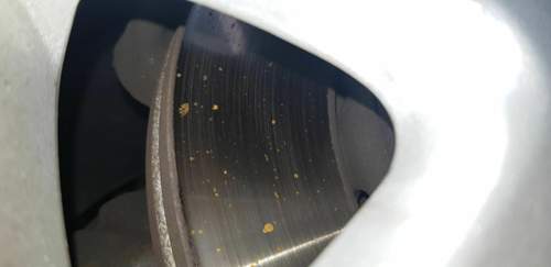

so sehen die Scheiben vorne und hinten aus. Leichter Flugrost vorne, da der Wagen ne Woche steht.

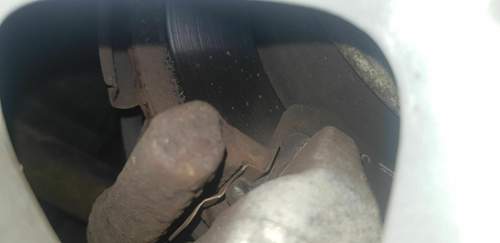

Aber hinten sieht man das Problem, dass die Klötze wohl fest sind. Damit werd ich wohl nicht durch den TÜV kommen😁
BS VA
BS HA
denkt ihr das das an der HA ein Montagefehler seitens der Werkstatt damals war? oder liegt das wirklich an den fehlenden Haltefedern
