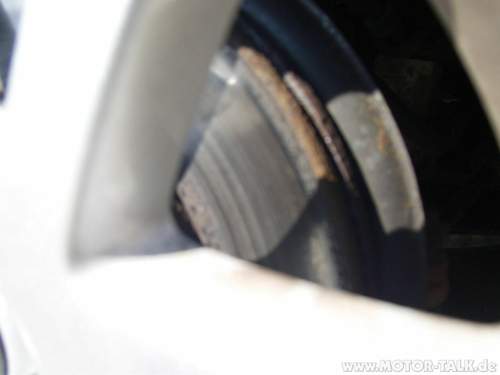

Hi Jungens,
habe da seit Neustem ein Problem mit der Bremse vorn links. Die Scheibe (256mm) rostet am oberen sowie am unteren Rand der Bremsfläche und ist zusätzlich niemals vollkommen blank (besonders im "kleinen" Drittel).
Ich war deshalb schon bei den verschiedensten Leuten und von "soort wechseln" bis "überhaupt kein Problem" war so ziemlich alles dabei. Laufleitung sind etwa 38.000km. Mein Problem ist, dass selbst nach 5 aufeianderfolgenden Bremsungen von 160 km/h auf Null keine nennenswerte Verbesserung zu erzielen ist.
Habe unten mal ein Bild angehängt. Danke für jeden sachdienlichen Kommentar.
MfG
T.

Meiner Meinung nach was faul wenn du sagst dass es selbst nach mehreren Bremsungen so aussieht.
(Wobei eben auch wieder die Frage ist wie bei dir starke Bremsungen ablaufen, wenn ich gut sportlich unterwegs bin, dann raucht es schon öffters mal aus den Felgen 😁 ... keine Chance für Rost 😮 )
Bei allen unsren Polos kenn ich vorne nur sauber glänzende Flächen.
Nur hinten sehen bei dem ein oder anderen die Scheiben so aus.
Evtl. Sattel fest dass es den äußeren Belag nicht richtig an die Scheibe zieht oder sonst was.
Ich persönlich würde da mal in ner freien Werkstatt vorbei schauen und überprüfen lassen.
Merkst du irgendwas dass er beim Bremsen einseitig zieht? Sieht die Bremsfläche auf der Innenseite genauso aus?
Mal sehen was andere dazu sagen, sieht wirklich blöd aus 🙄
Woraus schließt du dass die Bremsklötze in Ordnung sind? Schon mal ausgebaut gehabt?

Bremssteine sind übrigends OK.

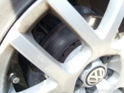

- Und, weil's so schön ist, noch ein anderes Bild -

Mit Bremssteine in Ordnung meinte ich die Belagsdicke. Aber was sollen die denn schon haben ... die Oberfläche wird ja durch die Scheiben ständig neu "bestimmt".
Komischerweise bremst der Wagen nicht einseitig (zumindestens nicht fühlbar) und eine Vollbremsung wird nur als solche gewertet, wenn die Gummis quietschen, ohne, dass das ABS-Tackern im Pedal zu spüren ist - also quasi Alles was möglich ist. Danach stinken die Bremsen dann gescheit und die Scheiben geben ein klirrendes Geräusch von sich, währen sie abkühlen.
Es ist auch nicht so, dass der Wagen ewigkeiten stand oder sowas - und selbst das müsste in den Griff zu bekommen sein.

Die sind nicht aus Edelstahl 😉
Zum Bild: Die Beläge tragen nicht richtig. Abhilfe schafft der Ausbau, das Reinigen der Laufflächen am Sattel (Rost- und Dreckfrei) und das nasse Einsetzen der Beläge. (LiquiMoly oder Kupferpaste) Sollten die Beläge schief abgelaufen sein, sollte man im Einzelfall entscheiden, ob sie ersetzt werden.
Verwunderlich dabei ist, dass esnur eine und dann gerade noch die linke, vordere Bremse betrifft. Wenn, dann könnte ich mir sowas an der rechten Seite erklären, da die Oberfläche von Bremstein/ -sattel und -scheibe durch Dreck-/ Salzablagerungen am Straßenrand stärker in mitleidenschaft gezogen werden könnten, als das links der Fall ist.

Naja, was kann mit den Belägen sein:
Wie FallSoWireless schon sagte schief abgelaufen,
dann gäbe es noch dass sie verglasen, da wäre jedoch deutlich weniger Bremsleistung. Nach mehreren Bremsung wird es aber meist wieder besser.
Dann gäbe es noch die möglichkeit eines Fremtkörpers, der sich in die Belagfläche gearbeitet hat (z.B.Stein), jedoch macht sich dies meist mit Schleifgeräusch mit bemerkbar, aber man weiß ja nie.

2) Wie schon manche vorher gesagt haben tippe ich entweder auf Verglasung der Klötze (das macht dann das Bremsen auf der BAB auch nicht mehr besser) oder auf einen Fremdkörper
3) Tipp: Bau doch mal deine Klötze aus, ist ja nicht schwer! Dann weißt mit 90%iger Sicherheit warum das Bremsbild so aussieht!
