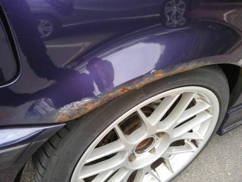

ich musste diesen Monat die HU erneuern lassen bzw. hatte ich vorgehabt.
Leider lässt er mir die Radläufe nicht durchgehen da es tragende Teile wären. :confused:
Er hat mir sogar 2 Möglichkeiten gegeben,
1. er zieht die HU voll durch und schreibt einen Mängelbericht wo ich 1 Monat Zeit habe das zu beheben
oder
2. Ich kann ohne zu bezahlen wegfahren, da er bis dahin nur die Bremsen geprüft hat, und hätte "2 Monate" Zeit die Sache zu beheben. :)
Ist klar was ich gewählt habe, mehr Zeit.
Habt ihr das Problem auch schon durch? Denn das sind typische E36 Krankheiten. :(
Habt ihr das selbst gemacht oder machen lassen?
Was für ca. Kosten kommen auf mich zu?
Ich bin echt hin und hergerissen und überlege ob ich den Wagen verkaufe oder machen lasse.
Das Auto fahre ich nun seit 2005 und habe es mit ca. 90.000km gekauft und jetzt hat er 250.000km
drauf und mich erst einmal in Stich gelassen, die Batterie hat nicht mehr geladen, was sich seltsamerweise selbst "repariert" hat. :eek::cool:
Danke

Eher verschrotten.....für soein Rostloch bekommst du kein Geld mehr.....
Kosten?
Je nachdem,wie gut das gemacht werden soll ein paar hundert € (pfuschig bis zum abwinken,hält bis nachm TÜV) bis ein paar tausend € (Reparatur nach BMW-Vorgabe mit neuen Blechen und ordentlicher Neulackierung).
Für letzteres bekommst du schon einen relativ gut dastehenden Kleinwagen ohne jegliche Rostprobleme,nicht von BMW.

Ich hab selbst beidseitig hinten neue Bleche einschweissen und danach beide Seitenwände neu lackieren lassen, aber bei mir sah es nicht annähernd so schlimm wie bei dir aus und ich wollte es ordentlich haben, damit der Rost nicht mehr kommt.
Bei mir hat es um die 1500 € gekostet, bei dir kommt das Heckblech aber noch dazu.

dass beide Radläufe und auch der Schweller durch sind, darüber braucht man sicher nicht sinnieren.
Wenn du einen guten Schweißer für Dünnblech oder Karosseriearbeiten kennst, fährst du zum Schrott und lässt dir aus einem verschrotteten Modell diesen Schwellerbereich sowie die Radläufe großzügig austrennen. Kostet vielleicht 50-100€ für alle Teile.
Dann einschweißen und lackieren lassen. Die Gesamtkosten dürften beim Schweller dann bei ca. 200-300€ liegen - je nachdem, was Lackierer und Schweißer verlangt. Bei den Radläufen liegst du bei ca. 300-400€/Radlauf inkl. Anlackierung.
Drunter wirst es vermutlich eher nicht bekommen.

Ich denke nicht .... hat der Prüfer auch weiter geschaut? Wenn das an diesen Stellen schon so blüht, wie sehen dann die anderen Schwachpunkte aus, vordere Radhausschale abnehmen, Stabihalter Vorderachse, Aufnahme Karosserie Lagerung Hinterachse, Türkanten (von innen), komplette Kofferaumdichtung abziehen, das rostet da gerne mal an allen möglichen Stellen und irgendwann tropf es rein, Kofferaum Verkleidung raus und schauen wie die Radkästen von innen aussehen, so wie das von aussen aus sieht, ist doch schon alles befallen und nicht von der dicken Schicht Karosseriedichtmasse täuschen lassen, einfach mal drauf rum drücken, würde mich echt wundern wenn es NICHT knirscht :rolleyes:....
Wurde bereits gut beschrieben ein paar 100er, hält dann aber nur von Mittags bis 12 und wird schei aussehen, oder richtig hart investieren, dafür würde man aber auch was tolles frisches vor der tür stehen haben ...

Diese "Nur-Blecharbeiten" sind sehr zeitaufwändig. In einer Fachwerkstatt geht das schnell in die Tausende. Selbst das fachmännische Aufpunkten eines Reparaturbleches auf den Schweller ohne Heraustrennen des alten und ohne fachgerechte Lackierung kostet in der Werke schon um die 100-200€.
Darum - unterschätze Bitte den Arbeitsaufwand nicht. Das Einpassen neuer Bleche alleine dauert bei deinem Arbeitsumfsng bereits 2-3h - da wurde das MAG-Schweißgerät noch nicht mal angefasst...

Du fragst ja im Forum, daher von mir, nach den Bildern, auf jeden Fall abstoßen, der Wagen ist durch ...wenn da jetzt nicht absolut unwirtschaftlich investiert/restauriert wird, wirds ein Fass ohne Boden .. kann man nicht anders sagen..
Das sind die typischen Roststellen eines e36. Der Falz für die Deckeldichtung dürfte teilweise schon abgerostet sein und die Radläufe sind ebenfalls Blätterteig. An diesen Stellen habe ich alle 2 Jahre zu tun. Ich Schleife es ab und bepinsel es mit Hammerite. Habe aber langsam keinen Bock mehr. Habe erhebliche Rosnester an den Schwellern entdeckt, unten wo die Schwellerverkleidungen geklipst sind. Ob ich da nochmal Schleife und versiegelt weiß ich noch nicht. Hammerite ist am Unterboden eher nicht so gut, der Rost kommt immer wieder.
