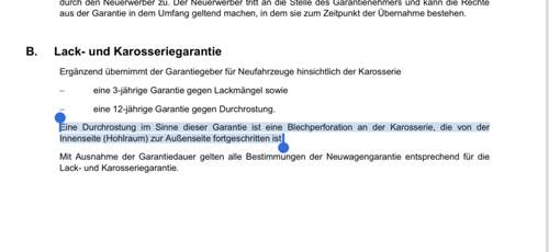

Auch das ist zu schön, um wahr zu sein: In der Garantie abgedeckt sind nur perforierte Roststellen, Durchrostungen,
die von innen nach außenentstehen, also, wenn ein Rostpickel z.B. an der Innenseite des Daches, der Tür usw beginnt und dann nach außen wächst. Dumm nur, dass genau dort innen am wenigsten Steinschläge und andere Beschädigungen entstehen, die sich durch das gesamte Blech durcharbeiten können, bis die das Blech perforiert haben.
Diese Garantie deckt folgerichtig also nur fehlerhafte Oberflächenbehandlungen / Rostschutz / Hohlraumversiegelung in verborgenen Bereichen ab, nichts weiter. Deine genannten Rostpickel werden dadurch nicht erfasst, weil Du diese entweder nicht siehst (wo ist im Innenraum der Lack sichtbar?) oder diese Rost-Pickelchen entstanden außen (i.d.R. nicht abgedeckter Steinschlag) und damit nicht abgedeckt.

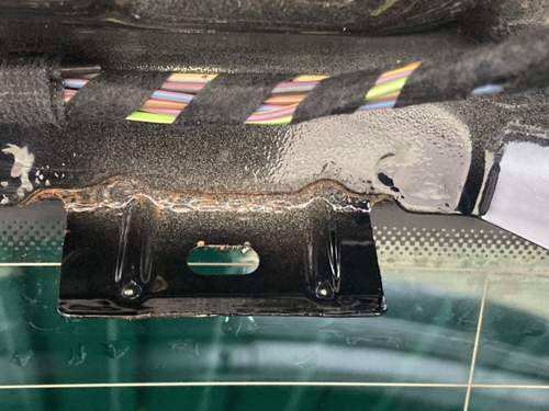

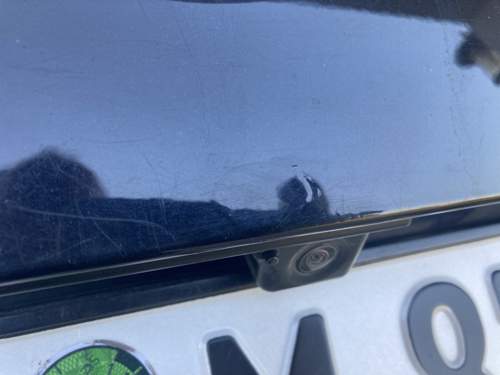

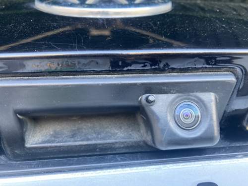

Habe tatsächlich das selbe Problem bei meinen Tiguan 2 10/2017. Minimal fängt es um die Rückfahrkamera / Griff zu blühen. Gefühlt mehr rechts als links.
Die kanten von Öffnung für griff bzw Kamera ist schwach stelle dort ist sehr Düne Schicht Farbe dran ,ich habe den Griff ausgebaut und kanten mit pinsel verbessert .

Habe tatsächlich das selbe Problem bei meinen Tiguan 2 10/2017. Minimal fängt es um die Rückfahrkamera ... zu blühen.
Unfassbar. Genau an dieser Stelle (= also seinerzeit den Kennzeichenbeleuchtungs-Einfassungen) hat schon der Passat B1 Ende der siebziger Jahre gerostet - und alle seitdem.

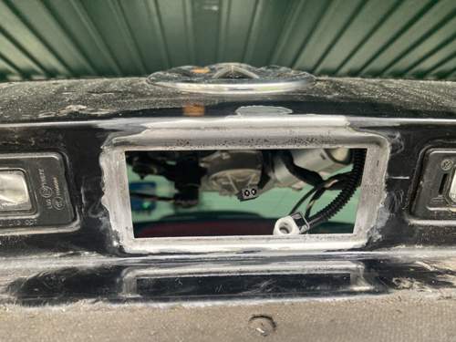

Ich habe die Innenverkleidung demontiert und dort weitere Rostansätze gefunden. Auch hinter dem Nummernschild, Rostblase. Habe die Heckklappe neu lackieren lassen. Innen dann noch mit Wachs versiegelt. Das Thema Heckklappe und Rost ist bei VW ein Problem. Wie schon erwähnt hatte ich das Problem auch schon beim Touran. Und Garantie kann man vergessen.
