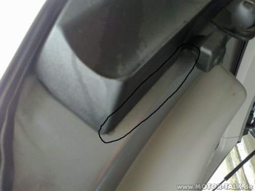

Hallo E91 Fahrer,
schaut euch eure Gasdruckdämpfer an !
Habe nach 2,5 Jahren einen Rostbefall an den Gasdruckdämpfern der Heckklappe an meinem E91 Bj 2009 festgestellt.
Siehe Bilder!
Wurden auf Kulanz getauscht, da es laut Servicetechniker ein Bekanntes Problem am E91 ist.
Gruß Heiko

Bei mir (e91 BJ 09) waren bzw. sind es nicht die Gasdruckdämpfer, sondern diese Plastik Abdeckung an denen die Dämpfer anschließen.
Dort reibt die Abdeckung an den Lack, dieser Rostet dann binnen kürzester Zeit.
Betroffen so ziemlich viele e91. Wenn man es nicht sieht, ruhig mal die Abdeckung ab machen, ist nur gesteckt.

So, Kulanzantrag gestellt (durch Händler) und ... von BMW abgelehnt!
Für BMW scheint es normal zu sein, dass Bauteile nach 2 bis 3 Jahren zu rosten beginnen.
Werde die Teile wohl auf eigene Faust tauschen. Weiß jemand, was so eine Gasdruckfeder kostet?

ich glaube eine kostet so ca. 45 Euro!
Woke
Gasfeder Heckklappe
Mengeneinheit: Stück
Gewicht: 0.264 kg
Preis: €21.60
BMW-Teilenummer: 51 24 7 127 875

Meine Gasdruckheber (BJ 2008) haben leider auch schon etwas Rost angesetzt, auch der Druck ist nicht mehr so toll.
Waren die 45,- inkl. Einbau? Muss ich morgen mal gucken ob was drin ist mit Kulanz 😁
Hallo
E91 Bj. 10/2005 kein Problem mit Rost . Die Dämpfer werden nur etwas schwach.
