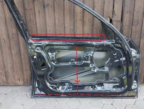

Die Tür besteht aus Außenhaut und dem Innenteil. Die Außenhaut ist an der Türunterkante um den Innenteil gestülpt. Das Wasser kommt INNEN zwischen diese zwei aneinanderliegenden Bleche (die aneinander reiben und vibrieren beim Türzuschlagen). Den Rost, den du siehst, ist nur die Spitze des Eisbergs und die bricht an der elastischen Dichtnaht nun durch.
Da, wo das Wasser hinkriecht, muss das Fett hin, siehe Bild. Im Idealfall während der Herstellung der Tür, aber das ist ein anderes Thema...
Der gestrichelte Teil (Hohlraum) steht ständig unter Wasser...

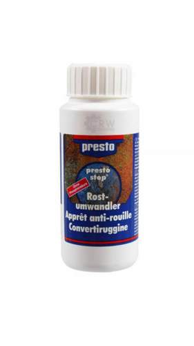

So habe jetzt die dichtmasse an der unteren Seite der Türe entfernt ab ca 1/3 der Türe war der falz rostfrei also handelt es sich um ca 30 bis 40cm wo es rostet habe es jetzt gründlich mit flex. und drahtburstscheibe und Schleifpapier entrostet und gereinigt Rostumwandler habe ich von presto verwendet.
Der gestrichelte Teil steht ständig unter Wasser...
Deswegen ist es auch wichtig nach jeder Wagenwäsche da wo du die gestrichelte Linie eingezeichnet hast das Wasser zu entfernen. Ich nehme da schon immer Küchenrollenpapier dazu😉, das saugt die Flüssigkeit viel besser auf als irgendein schmuddeliges Autoleder. Da sieht man manchmal Autoleder bei Leuten das sind schon eigene Biotope.😁
Die gestrichelte Linie soll das INNERE der Tür darstellen, sprich den Hohlraum. Hab das soeben nochmal editiert, damit es verständlicher wird.
Aber auch die Reinigung/Trocknung des von dir gemeinten Teils ist wichtig.
So mehrmals mit Rostumwandler behandelt dann Haftgrund drauf gut durch getrocknet. Dann karosseriedichtmasse noch gut durchtrocknen lassen und morgen kommt dann Decklack und Klarlack drauf und dann mal schauen ob es haltbar bleibt.
