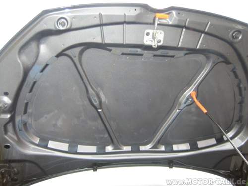

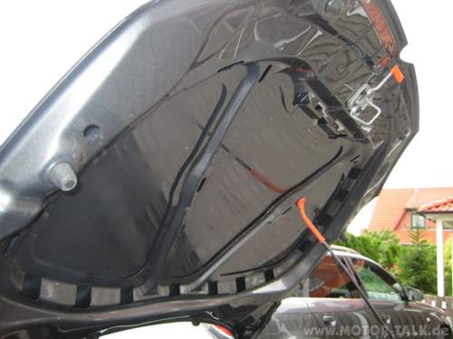

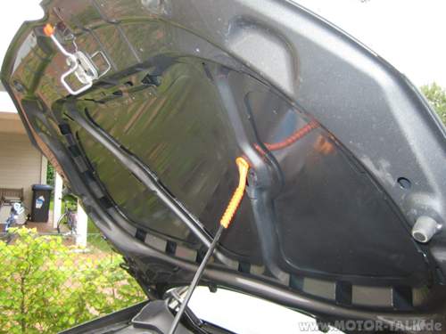

Mein Polo 10 Monate alt rostet Innen an der Motorhaube.
Hinten an der Kante zur Windschutzscheibe an der Dichtungsnaht.
Schaut bei Euren Polos mal die Motorhaube Innen genau an, am
besten mit einer Taschenlampe und berichtet mal ob Ihr auch Rost
findet.

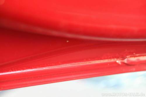

Heute hatte ich endlich mal Zeit Bilder davon zu machen.
Ich bin wirklich sehr zufrieden. Kein Farbunterschied im Lack, innen komplett lackiert und mit Klarlack überzogen. An schwer zugänglichen Stellen zusätzlich eine Versiegelung eingesprüht.
Ich kann nur jedem empfehlen sich für eine neue Haube einzusetzen.
Also peppar: geh es an....
Und HILSE, dein Bekannter sollte sich auch darum kümmern. DAS sieht ja noch beschi..ener aus als bei mir!

Ich war heut beim Freundlichen um die Motorhaube zu Begutachten. Mein Service-Man hat sowas noch nie gesehen. Eine neue Motorhaube wurde beantragt mal sehen was weiter geschieht.
So. Antwort aus Wolfsburg erhalten. Motorhaube wird in 3 Wochen getauscht.

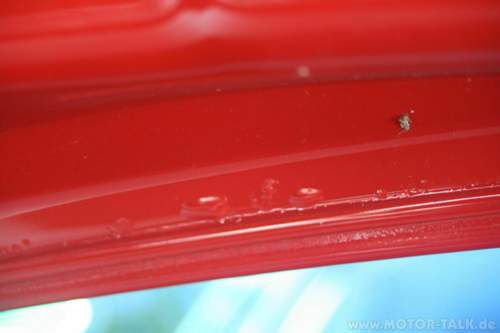

so ca 7 monate später fangen die blasen wieder an...also kann ich sagen, dass ne neulackierung nichts bringt.
ich werde wohl auf ne neue motorhaube bestehen.

Mein Beileid. Machst du bitte Bilder, wie das jetzt aussieht?
da sind se...bissel unscharf aber man kanns erkennen
Img-8398
Img-8399
Img-8400
Das ist schon heftig. Wenn die Leute, die die Motorhaube nachlackiert bekommen haben Pech haben, treten die Blasen erst auf wenn die 2-jährige Garantie abgelaufen ist.
Garantie auf Lackmängel ist drei Jahre. Was aber nicht davon ablenken soll, dass so etwas einfach eine Frechheit ist. Naja hoffentlich sperrt sich niemand (also der 🙂 und VW) gegen einen Austausch der Motorhaube.

Für mich sieht das nicht nach Schuld des Lackierers aus, denn in der Falz kann er ja nicht vernüftig vorbereiten und wenn da schon der Rost saß,, kommt er immer wieder. Da muss eigentlich eine neue Haube her von VW und die lackiert werden.
Zumindest sind dann alle Steinschläge auch weg, aber ärgerlich ist´s allemal. Drück dir die Daumen, dass VW das auch alles vernüftig abwickelt.
