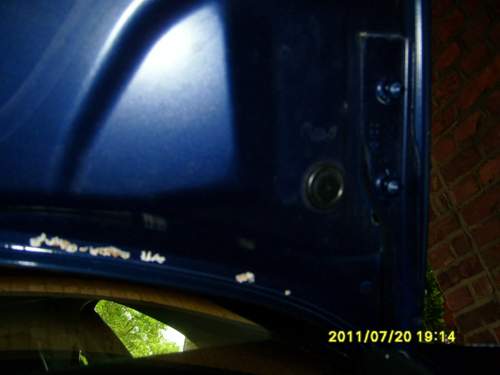

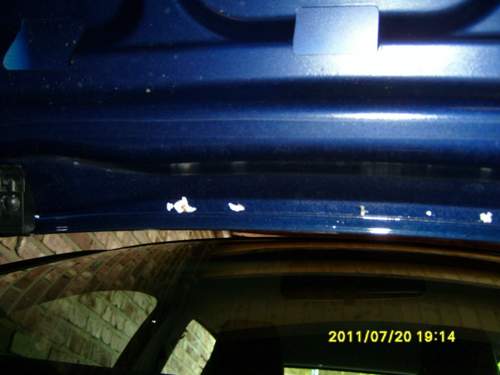

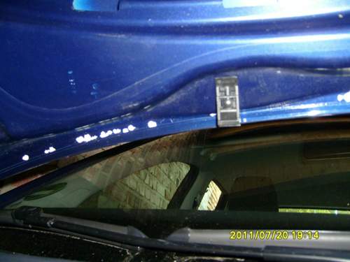

Mein Bekannter aus NRW hatte mir gestern Bilder geschickt von seiner Motorhaube Polo TL 70 PS von 2009, die am WE in der Lackwerkstatt ist und der hat hier noch nie reingeschaut, habe ih darauf aufmerksam gemacht und das  VW da unterschiedl. entscheidet ob neu oder lacken, ausbessern etc., also gibt es noch genügend andere die es sicher haben und entweder noch nciht bemerkt oder hier nie gepostet, also da werden einige zusammenkommen. Vieles sind ja auch Firmenwagen, die erst gar nicht reklamiert werden bei Sixt, Euromobil oder Großfirmen wie Siemens & Co.
Bilder seiner Haube hier unten:
