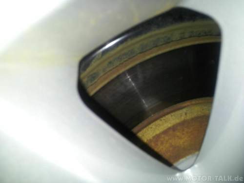

meine hinteren Bremsscheiben hat der Rost nach 3 Jahren und 45000 Km voll erwischt.
Da ist jetzt Roststreifen in der Mitte. Rausbremsen tut sich da nichts mehr.
Gebe bei nächster Gelegenheit Wechsel der hinteren Bremsscheiben mit Bremsklötzen in Auftrag.

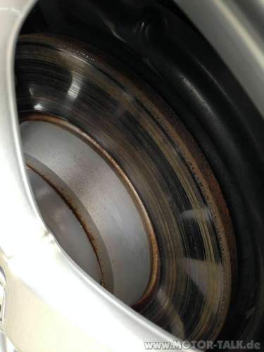

So schlimm siehts bei mir hinten nach 43000 KM aus. Da bald (45000) wieder die nächste Wartung ansteht, werde ich es mal beim 🙂 ansprechen.
20140507-202141
20140507-202231
Dagegen sehen meine ja noch fast fabrikneu aus 🙁

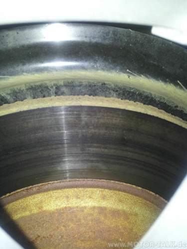

Flugrost auf der Scheibe stört mich auch nicht. Aber bei mir rostet es sogar zwischen den Scheiben, wie man gut auf den Bildern erkennen kann.

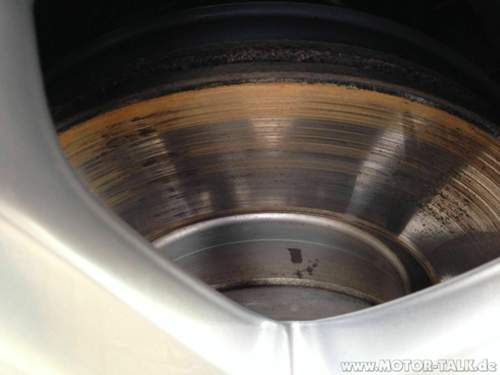

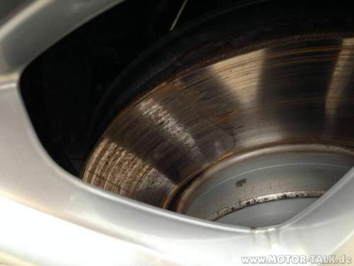

1.) hinten links
2.) vorne links
3.) vorne rechts
4.) hinten rechts
P.S. Rost auf den Scheiben, da er seit Sonntag steht. Also vernachlässigbar 😉

Sicher dass das im normalen Betrieb weg ist? Flugrost sieht für mich irgendwie anders aus. Ich sehe deutlich Riefen auf den Scheiben, die von einmal bremsen nicht weg sein werden.
Oder steht der Zwinker-Smiley für Ironie?
