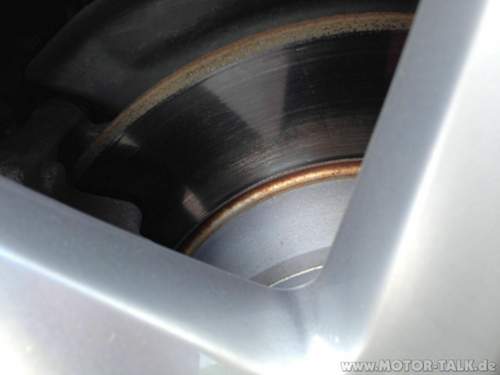

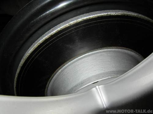

War beim Lackierer meines Vertrauens. 50 Euro pro Seite für das Entfernen der braunen Pest. Problem: Der Aussen- und Innenrand der Scheiben bleiben weiter verrostet. Es wird nur der Bremsstopf, also der Bereich um die Radnabe herum lackiert, mit hitzebeständigem Lack.
Wie oben schon mal erwähnt, mache ich das beim Wechsel von Winter- auf die Sommerreifen immer selbst, und zwar mit einem überaus geeigneten Mittel: Hammerite!
Sieh selbst, ich habe jetzt auch mal den äußeren Rand behandelt, allerdings nur hinten. Bei den innenbelüfteten macht es m.E.n. keinen Sinn, denn die braune Brühe kommt ja aus den Schächten. Das kann man leider nicht verhindern. Sieht auf den Fotos jetzt nicht 100% aus, wenn ich mir das aber in Natura ansehe bin ich echt zufrieden damit. Und das soll bei meinen Ansprüchen schon was heißen! 😉
Auf den vorderen Bremsentöpfen ist auf dem Foto noch die Arbeit vom letzten Jahr zu bewundern, das zeigt, dass Hammerite durchaus haltbar ist. Das war noch so gut, dass ich da nicht nachbessern musste.
Vr
Hr

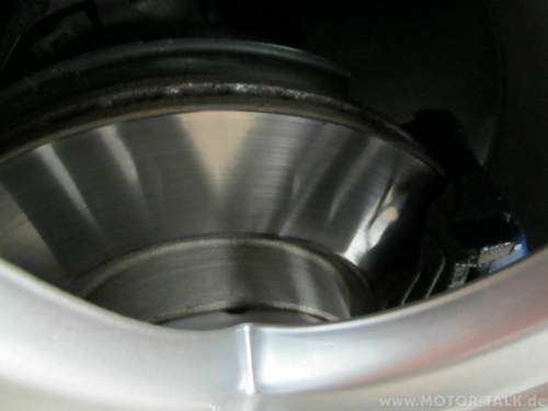

Sauber gebremst. So sehen sie hinten aus.

Seit dem Wechsel auf die altbewährten ATE ist die gesamte Reibfläche bei meinem nach 2000 km auch wieder normal glänzend silbern (nicht so dunkle Verfärbungen / Verglasungserscheinungen samt Rostringen / Riefen wie bei den VW-Teilen vorher). Und das Beste: auch auf der Innenseite nicht der Ansatz von Riefen / Rostringen...bei den VW-Teilen waren die Innenseite nur noch zu 50% intakt...der Rest war vergammelt nach ca. 43000 km.
