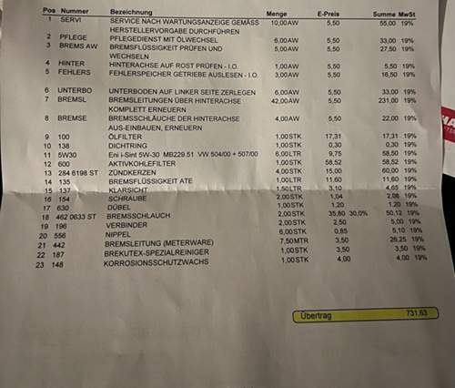

So, habe nun auch neue Bremsleitungen an der HA, dann noch Service B und diverse Zusatzarbeiten alles zusammen faire 870€.
Absolute Phantasiepreise was manche Werkstätten nur für die Bremsleitungen aufrufen wenn ich hier so mitlese.

Ich sagte ja es ist fair und ich bin zufrieden, Rechnung geht voll in Ordnung in allen Posten. Aber auf den Seiten vorher liest man ja leider von anderen Summen.
Absolut Top Preis. Unter 1,5K hier in B nichts zu machen.
