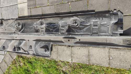

Ist das normal, das bei dem Fahrzeug sich Rost an der Bremsleitung bildet ?
Mein E200 CGI hat 79000 Km runter. Das habe ich bei älteren Fahrzeugen noch nicht erlebt.
Kostenvoranschlag von Mercedes ca. 1500 Euro. Da die Hinterachse raus muß, sagte man mir.

Unterbodenverkleidung links unbedingt abnehmen lassen. Das ist schnell gemacht und unproblematische.
Die sollen zudem 10mm Löscher zusätzlich in die Verkleidung machen. Geht mit einem Locheisen in 2 Minuten. Das hilft, dass sich keine Feuchtigkeit festsetzt.
Wenn alles ab ist, dann wirst du sehen, was alles vergammelt ist.
Es wird vermutlich nicht ausreichen zu stückeln und ist auch nicht sinnvoll.
Mercedes hat bei mir komplett bis zum Knick in den Motorraum neu machen müssen.

Ist die ganz normale Unterbodenverkleidung gemeint oder ist es seitlich nochmal eine andere Abdeckung wo die Bremsleitungen sich drunter verstecken? Könnte dann mal in der Grube bei mir danach schauen
Das ist seitlich eine ca. 10cm schmale Abdeckung...Problem ist wohl die "Isolierung" darunter, die sich mit Wasser vollsaugt und dann beginnt das rosten....gegen das Stückeln ist technisch nix einzuwenden und so auch zulässig....allerdings nur sinnvoll, wenn der Rest kontrolliert und für OK befunden wurde.
Gibt dazu wohl einige Threads hier und im204/212 Forum.
Reden wir vom selben Auto? Der Unterboden vom 212 ist mit 2 größeren filzähnlichen Platten links und rechts verkleidet. Unter der linken sieht man nach Entfernung die Bremsleitungen liegen. Da ist keinerlei Isolierung, nur nacktes Blech.
Ich sehe gerade, dass bei deinen Fahrzeugen ein Cabrio auftaucht. Bei denen ist es so wie du beschreibst, basiert aber auf einer komplett anderen Baureihe.
Das halte ich für unnötig. Das ist ein dünnes, gepresstes Filz mit viel Hohlraum dahinter. Da setzt sich keine Feuchtigkeit fest. Das Filz saugt sich zwar mit Wasser voll, trocknet aber genauso schnell wieder ab. Dahinter befindliche Feuchtigkeit wird so also ganz einfach nach außen befördert.
Meine eigene war, weil kein Wasser ablaufen kann mit Schodder zugesetzt. Dieser Schmodder speichert das Wasser und führt zu vermehrter Korrosion darunter, deshalb die Löcher.
Seit dem habe ich da kein Schmodder mehr gefunden.
Gruß AWXS
Meint Ihr vielleicht Löcher?
Das ist im übrigen die Abdeckung von Cabrio. Die Leitung liegt ganz oben auf dem Foto, die abdrücke kann man gut sehen.
