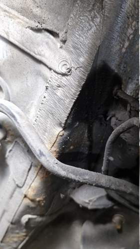

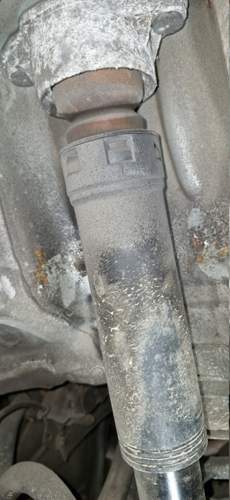

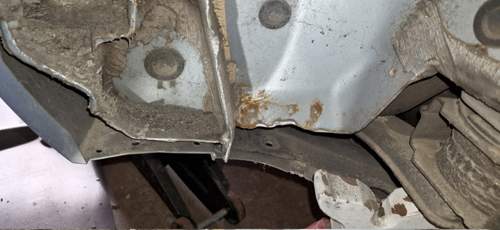

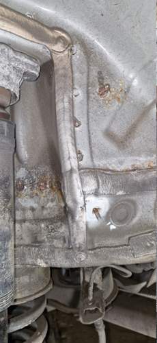

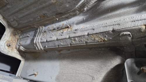

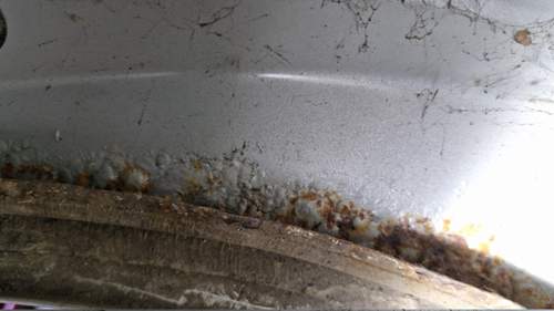

Hallo Leute.
Ich habe mal ein extra Thema erstellt, da bezüglich Rost schon einige Jahre nichts mehr geschrieben wurde.
Ich hab heute auf Sommerräder gewechselt und dadurch das ich vorher beim Bremsenwechsel rost unter der Rathausstraße gesehen habe, habe ich diese ausgebaut.
Seht selbst die Bilder.
Ich habe alles entrostet, grundiert mit Klarlack versiegelt (hatte nichts anderes da) und anschließend alles mit U-Wachs übersprüht.
An den Radlauf gehe ich nochmal ran.
Das betraf die linke Seite hinten, die rechte muss ich noch checken.
BJ 2010 260tKm
Gruß AWXS

Hm....
Bedenklich, da muss ich doch bei mir auch mal einen Check machen....
Hast du Garage, Carport oder steht der dicke auf der Straße?
Eventuell ist an einigen Stellen die Verzinkung mangelhaft.
Gibt's da nicht Garantie drauf?
Gruß Frank
Bild 4 ist krass, da ist er ja eigentlich schon durch.
Auto steht unter einem offenen carport (Schleppdach) nach hinten Betonmauer, also gut durchlüftet.
Garantie, nur bei regelmäßiger Wartung MB, was ich seit 2018 nicht mehr mache.
Ja das Blech ist dünn an der einen Stelle aber noch nicht durchzustechen gewesen.
Ich habe auch gedacht, dass die Radläufe besser verzinkt wurden.
14 Jahre nagen eben doch am Material.
Die Radhausverkleidung ist schnell raus genommen, mal gespannt wie die andere Seite aussieht, kann aber noch dauern bis ich da dran komme.
Hattest Du an den Stellen vorher schon was gemacht oder war das noch der Originalzustand?
War Originalzustand, hatte vorher die Radhausschale noch nie raus.
Vielen Dank für die Bilder, werde mich "extra" mal über den Sommer drüber her machen und die Radhausschalen entfernen... obwohl ich das Prozedere schon kurz nach Kauf (vor 4 Jahren) hinter mich gebracht habe.
Hab damals dann nach Abbau sämtlicher Verhüllungen alles reichlich mit Fluidfilm "eingedeckt"...aber eine Nachkontrolle kann sicher nicht schaden...
Off topic...sicher spart der Hersteller an "früher" selbstverständlich aufgetragenen Schutz, aber für einen 2010ner geht das noch, bis auf Bild 4, da sollte dringend ein dauerhafter Schutz aufgebracht werden...wenn ich als Vergleich den 2015ner Touran meiner Kumpeline hinzuziehe, der sieht ... trotz Fluidfilm/Wachskur vor 4 Jahren...untenrum aus, das wenn er täglich im Salzbad übernachtet hat.
Wenn ich mich da in diesem Frühjahr nicht drum kümmere...und neuen Schutz auftrage... wird's sicher beim nächsten TÜV Ärger geben.
Den im November wieder einsatzfähig gemachten Golf 4 ...den der Sohnemann pilotiert...hab ich letzte Woche den kompletten Unterboden inklusive Hinterachse/Träger vom anfänglichen Rost befreit und die komplette Unterkarre saniert... jetzt tropft er noch etwas nach, aber er sollte bis zum Ende seiner Tage keine Probleme mehr haben.
Hinter den schalen sammelt sich allerhand Dreck das scheuert jeden Rostschutz durch und hält die Feuchtigkeit am Blech.
Ich baue die Schalen ab und zu ab mache da sauber und natürlich wird versiegelt.
Ich glaube nicht, daß da irgendetwas "scheuert" das verhindern ja die Innenkotflügel. Es ist wohl eher so, daß die Rostvorsorge -zumindest bei einigen Serien/Typen - völlig unzureichend ist, siehe auch die Probleme mit den durchgerosteten Hinterachsen bei eingen Typen
