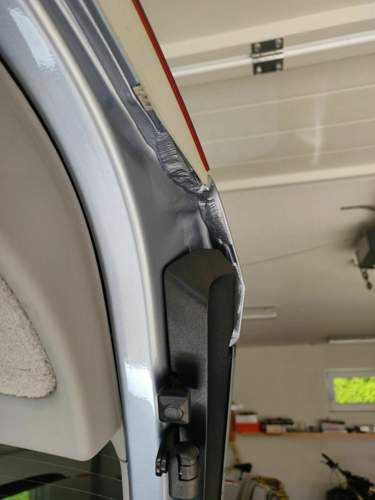

vorgestern habe ich die Kunstoffverkleidungen seitlich das erste mal bei meinem e91 aufgemacht und habe mich erschrocken wie viel rost sich heimlich hinter der Verkleidung breit macht. Nachdem ich schauen wollte wie tief doch der Rost ist oder ob er nur oberflächlich als Flugrost ist, habe ich leicht mit feiner stahlwolle daran gerieben und der lack ist schon zum teil vollständig abgeblättert....
Obwohl das Fahrzeug ein Garagenfahrzeug ist und eigentlich nicht 24/7 den Witterungsbedingungen ausgesetzt ist, bilden sich hier schon so starke Rostentwicklungen....
Aber das ist ja ein bekanntes Problem beim e91.
Ich möchte vermeiden das der Rost jetzt weiterwandert und im sichtbaren Bereich landet.
Mittlerweile habe ich die (zum Teil blanken) Stellen sorgfältig mit Fett eingeschmiert, da ich mir gestern Grundierlack von NIGRIN bestellt habe, und am Wochenende die Stelle ordentlich von Rost abschleifen will und gut säubern will, bevor ich es Grundiere und mit einem Lackstift überdecke. Anschließend möchte ich die Stelle noch mit ordentlich Wachs überdecken.
Auch unter der Heckscheibe, unter der Gummilippe habe ich (nachdem ich den ganzen ekligen Schmodder mit einer alten Zahnbürste da rausgeholt habe) fiese Rostblasen entdeckt. Alles zum Glück (noch) nicht im Sichtbaren Bereich. Nur weiß ich nicht was ich an der Stelle groß machen soll. Wollte es einfach mit ordentlich viel Fett überdecken. Oder doch mit einem Rostumwandler einsprühen?
Ich wollte mal nachfragen wie es bei euch aussieht, die auch einen e91 fahren und wie ihr damit umgegangen seid. Ich habe das noch nie gemacht und habe schiss es zu verschlimmbessern, deswegen frage ich hier nochmal nach Ratschläge.

Wenn das wirklich dauerhaft instandgesetzt werden soll und du die entsprechenden Möglichkeiten hast gibt es nur =
Heckklappe komplett ausbauen,abrüsten,alle Dichtraupen entfernen,komplett strahlen,neue Dichtraupen anlegen und lackieren -alles andere ist schade um die Zeit.
Die seitlichen Blenden ebenfalls ersetzen - es gibt hier eine geänderte Ausführung .
Mfg Mario
Wenn dein 3er noch nicht älter als 12 Jahre ist dann ab zu BMW. Hab mit meinem 2007er vor zwei Jahren noch eine neue Heckklappe bekommen, 12 Jahre Rostgarantie sei Dank.

Die Heckklappe ist fertig. Wirklich rostfrei bekommst Du die nicht mehr. Alles was Du machst bringt je nach "Winter" vielleicht 1 bis 2 Jahre Abhilfe. Dann kommt der Rost wieder hervor. Der Aufwand lohnt sich nicht. Wenn Du für länger Ruhe haben willst, schau Dich eventuell nach einer gebrauchten Klappe um.
Könnt mir glauben, alles schon mit W202 und W210 hinter mir. Ist die Pest erstmal in den Nähten oder Fugen, dann war es das.
BMW wird Dir bei einem so alten Auto mit selbst gemachten Ölwechseln sicher nicht sehr entgegen kommen.
Ich würde auch nur Fluid Film oder so draufmachen um es wenigstens etwas zu verlangsamen. Bevor man schleift etc. würde ich ne neue Klappe kaufen und lackieren lassen 🙂

Zum Glück habe ich hier im Forum nochmal nachgefragt. Danke Denn00 mich zu überreden einmal bei BMW nachzufragen. Ich habe jetzt auch nun eine neue Heckklappe.
Der Konzern hat alle Kosten übernommen! 😁.
Das Auto musste für 3 Tage beim Freundlichen bleiben. Die neue Heckklappe ist auch schon eine revidierte Version. Zumindest hat es an den bekannten Schwachstellen nun überlackierte Klebestellen (siehe Fotos) und andere Kunststoffblenden an den Seiten.
Als ich das beim Freundlichen Ansprach war das Serviceheft garkein Thema, wurde nichtmal angesprochen. Hier im Forum haben ja einige Leute andere Erfahrungen gesammelt.
Er konnte mir nichts versprechen, aber nach dem Motto "Fotos machen und probieren, können wir ja" (Es wurde befürchtet das weil ich schon die Roststelle angeschliffen habe, BMW die Kosten nicht übernimmt da ich ja schon "was am Lack gemacht habe"😉
Fotos wurden gemacht, Lackdicke wurde gemessen und nach 3 Tagen bekam ich die Zusage.
Die Heckkappe wurde schon in Wagenfarbe bestellt und man sieht keine Farbunterschiede zwischen den anderen Karosserieteilen und der neuen Heckklappe.
Ich bin nun jetzt mehr als zufrieden und wollte das nur mal mitteilen 🙂
