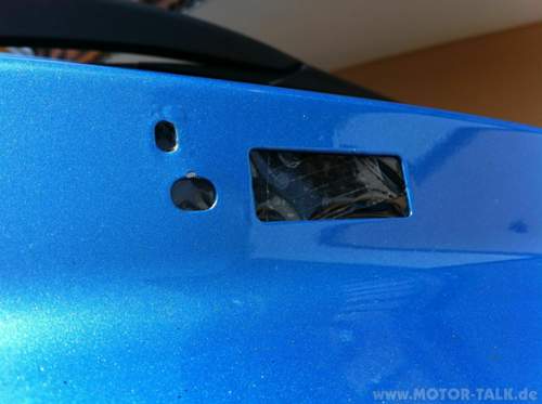

Irgendein fieser Mensch hat mir vor zwei Wochen mitten in der Nacht eine nicht zu übersehende und auch nicht herausdrückbare Delle im Kofferraumdeckel beschert 😰
Ich habe keine Ahnung wer das war und wieso ausgerechnet mein Auto das Opfer wurde 🙁
Kostenvoranschlag des Autohauses für die Vollkasko : Knapp 700 Euro !
Da ich den Schaden aber über höhere Beiträge langfristig eh selbst bezahlen müsste bin ich lieber selbst zum Lackierer gegangen und habe mir ein Angebot eingeholt, welches schon deutlich preiswerter ist....
JETZT ABER :

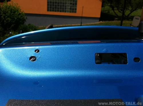

Als ich die Heckklappe auseinandermontiert habe kam die braune Pest zum Vorschein !
Anbei ein paar Bilder der Sache. Sieht zwar noch nicht dramatisch aus, ist aber erstens für ein 24 Monate altes (und noch dazu verzinktes !?!?) Auto eine SCHANDE, und zweitens wäre der Rost ohne diese eher zufällige Entdeckung auch bei mir in wenigen Jahren plötzlich auf breiter Front zum Vorschein gekommen...
Ganz offenbar wurde wohl bei vielen Fahrzeugen die dieses Problem haben der Lack beim Einbau der Griffleiste beschädigt und dies öffnet dem Rost Tür und Tor... Außerdem war der Schaumstoffstreifen zwischen Lack und der Griffleiste so schluderig und schief verlegt, daß trotzdem Scheuerstellen entstanden sind. Siehe Bild 4!
Noch dazu ist die gesamte Heckklappe innen staubtrocken und in keinster Weise mit Wachs oder anderem Schutz versehen.
Der ausführene Lackierer meldete mir überdies, daß rund um den Scheibenrahmen auf der Innenseite jetzt ebenfalls schon kleine Rostbläschen zu sehen sind. Eigentlich ist die gesamte Klappe jetzt schon dem Tode geweiht und wird keinesfalls ein ganzes Autoleben halten ohne zur Dauerbaustelle zu geraten 🙁
Das einzig Gute am Rost : Ford wird sich wohl in noch nicht genau bekannter Höhe an meinen Lackierkosten beteiligen. Richtig freuen kann ich mich jedoch nicht darüber !

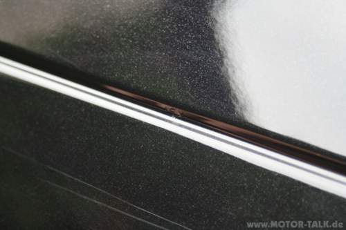

nachdem am vorderen Stoßfänger der Lack abplatzt, habe ich nun Lackblasen an der Sicke der Heckklappe meines Focus Kombi Bj 07.2008 feststellen müssen!
Am angehängten Bild ist genau zu erkennen, dass der Rost von innen kommt und der Lack "blüht" an drei Stellen.
So eine zusammengeklempnerte Schrottkarre ist mir noch nicht untergekommen !!
Alex
Img-0442
Hm genau so eine Stelle hatte mein Auto ja auch in der Sicke. Allerdings hatte er die schon als Neuwagen ! Da die Diagnose "harmloser Lackläufer" lautete habe ich darauf verzichtet am nagelneuen Auto auf Garantie herumlackieren zu lassen.
Zwar kam beim Abschleifen darunter nun auch Rost zum Vorschein, wobei der Rost sich wohl eher in der bestehenden (hohlen?) Lackblase gebildet hatte und nicht die Lackblase eine Folge des Rostes gewesen sein kann.
es sind insgesamt 3 von diesen Stellen in der Sicke und das sind keine Lackläufer, sondern geht auf eine mangelhafte Oberflächenvorbehandlung zurück !
Ist von einem Lackierer inzwischen bestätigt !
Gruß Alex
