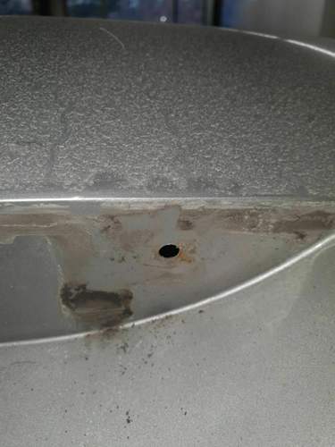

Hallo Gemeinde,
vermutlich hatten wir das Thema schon. Habe mir die Mühe gemacht und die Chromleiste
hinten abgeschraubt.
Nebenbei finde ich es sch.... die von innen lösen zu müssen und genau da liegt das Problem.
Wieso dort eine Gammelschraube, wo immer das Wasser steht, sitzt ist mir unverständlich.
Habe das sch... Ding in die Tonne geworfen und gegen VA Schrauben ersetzt. Jetzt ist Ruhe !
Ich wette, dass alle davon betroffen sind.
Bilder sagen mehr als tausend  Worte:

Ist ein bekanntes Problem, gibt einige Reparaturanleitungen von MB - siehe Anhang

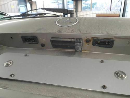

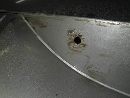

Aufgrund verdächtiger brauner Schlieren an der Chromleiste zog ich einen Sicherheits-Boxenstopp beim 🙂 ein. Ergebnis: Wieder rostige Schrauben, auf einer Seite auch schon deutlich aufs Blech übergesprungen. Gerade noch mit "lokalen Maßnahmen" (also Pinsel) und ohne Komplettlackierung sanierbar. Der Rostschleier ließ sich von der Chromleiste nicht mehr wegpolieren, daher kam diese auch neu. 499,84 Euro standen auf der Rechnung.
Werde das nun beim Zweitwagen auch vorbeugend prüfen lassen.
Das ist schon bescheiden, weil ja schon vor 6 oder 7 Jahren mal kontrolliert und damals ebenfalls "fündig" geworden. Die einzige Stelle, wo unsere 211er die braune Pest zeigen -- und das ausgehend von solchen Billigteilen!
Rost S211 Rückwandtür Schrauben
@Austro-Diesel schrieb am 6. Februar 2021 um 10:36:13 Uhr:

Ich habe es vor einiger Zeit schon einmal gepostet: beim T-Modell gibt es meiner Meinung nach ein konstruktives Problem an der Heckklappe und das ist die Pseudo- Dichtung oberhalb der Chromleiste. Das Teil mag Regenwasser abhalten aber wenn man das Fahrzeug zum Reinigen mit einem Hochdruckreiniger abspritzt dringt dort Wasser ein und die Dichtung verhindert dass es wieder abtrocknet. Was dann am Übergang der Schrauben geschieht ist klar.
Ich habe versucht dies mit Silikon abzudichten aber irgendwo kommt immer noch Wasser ein. Das einzig sinnvolle Gegenmittel ist, den Bereich um die Schrauben herum so nachdrücklich einzuwachsen dass der Bereich komplett vor Wasser geschützt ist und keine Kontaktkorrosion entstehen kann. Alle paar Jahre sollte man das visuell kontrollieren. Spätestens wenn das Schloss oder Steuergerät aufgibt muss man da ja sowieso heran...
