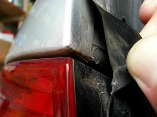

Hallo Gemeinde,
vermutlich hatten wir das Thema schon. Habe mir die Mühe gemacht und die Chromleiste
hinten abgeschraubt.
Nebenbei finde ich es sch.... die von innen lösen zu müssen und genau da liegt das Problem.
Wieso dort eine Gammelschraube, wo immer das Wasser steht, sitzt ist mir unverständlich.
Habe das sch... Ding in die Tonne geworfen und gegen VA Schrauben ersetzt. Jetzt ist Ruhe !
Ich wette, dass alle davon betroffen sind.
Bilder sagen mehr als tausend  Worte:

@glyoxal schrieb am 1. Dezember 2014 um 12:12:56 Uhr:
@VS-Steffen schrieb am 1. Dezember 2014 um 08:56:42 Uhr:
... wo nehme ich so was her?
das sind immer noch die gleichen Gammelschrauben mit dünner Kopfplatte, daher unbedingt eine VA Schraube mit dünnem Kopf nehmen.
Die Auflage des Gummis muß im Bereich der Schraube entfernt werden wie auf dem Foto zu sehen und alles ordentlich einwachsen.
Beim Montieren der Innenverkleidung ist auf die beiden oberen Einrasthaken zu achten, dass die wieder
richtig drin sind ist ein wenig schwierig, da man es nur sehen kann wenn man auf einer Seite damit anfängt.
glyoxal

das kann ich nicht mehr sagen jedenfalls die Kunststoffunterlegscheibe wie sie oben in der Liste steht
Trennwachs. Die M6 Schraube habe ich dann durch eine VA Schraube ersetzt und gekonntert in dem Fach
wo der Flachkopf normal reinkommt mit einer Mutter. Wird das nicht gemacht dreht man die Schraube
durch und läßt sich später nicht mehr lösen.
glyoxal

habe das gleiche Rostproblem.
Abhilfe= Innenverkleidung abnehmen - nur den unteren Plastikteil-
das geht in dem man die Plastikdügbel entfernt.
Dann die äußeren Muttern der Griffleiste innen in der Heckklappe rausdrehen (und wegwerfen!)
Dann Griffleiste von außen abschrauben.
Rost behandeln, und rostige Torxschrauben durch Edelstahl-Inbusschrauben mit Linsenkopf ersetzen.
Die beiden äußeren Muttern braucht man nicht.
Ich kann jetzt jederzeit die Griffleiste von außen abschrauben und den Rost bekämpfen.
Das mache ich 1x im Jahr. Bisher ist Ruhe.

Ich nehme jetzt 2x im Jahr die Chromleiste runter und kontrolliere auf Rost.
Sind nach meiner Anleitung (weiter oben) nur 2 Inbusschrauben. Kontrolle in 5 Minuten.
Habe Rost mit Dremel abgeschliffen, mit Zinklack grundiert, dann Teroson Karrosseriedichtmasse drauf
(ähnlich Knetgummi) und Chromleiste wieder draufgeschraubt. Bis jetzt rostfrei.
ich empfehle Pelox und dann Owatrol drauf. das ist dann alles transparent und kann man gut beobachten.
Funktioniert schon seit Jahren sehr gut bei mir.

Das hatte ich mit meinem Vor-Mopf von 2004 vor einigen Jahren auch schon.
Beim Freundlichen in Celle vorgestellt, da kein Scheckheft 150,-€ Eigenanteil.
Habe ingesamt in 9 Jahren nun 3 Roststellen von innen!
2 Davon wurden vor Jahren auf Kulanz mit je 150€ Eigenanteil gemacht: Fahrertür nahe Aussenspiegel, Heckklappe überm Griff und jetzt seit gestern das hier: neben der Heckklappe hinter der Dichtung!
