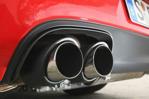

Hallo, haben andere auch Rost - Probleme mit den Endrohren ? Minderwertiger Edelstahl oder liegt es an den Abgasen ?? Gruß André

Sind das Original endrohre hab ich so in der Form noch nicht gesehen ?
Originale sehen ja eigentlich so aus.

Natürlich sind das die Orginal Endrohren vom 4 GTS Cabriolet ......
Das sollten eigentlich die Endrohr der Klappenanlage sein, die sind ,da bin ich mir ziemlich sicher nicht aus Edelstahl, aber in dem Zustand hab ich noch keine gesehen.
Kann man aber leicht beheben, ein Schraube von unten lösen,dann geht das ganze Endrohr mit Blende ab, wenn du das Geraffel in der Hand hast kannst du auch die Blende abschrauben und de Rohre neu lackieren.
Ich empfehle auch gleich den Überstand abzuflexen ,das sieht um einiges besser aus.
Wolfgang
Hallo Wolfgang , es ist die Klappenanlage , aber im PZ wurde ganz klar gesagt Edelstahl ...Hmmmm ?? Des weiteren ist es mehr als peinlich nach knapp 3 Jahren den Pott zu lackieren. Wir reden von einem 147.000€ Wagen .approved deckt solche( Schönheitsfehler ) laut Porsche nicht ab..... Und davon mal abgesehen, kein Winter , kein Regen ,Handwäsche, Garage und Fahrleistung im Jahr Max 4000km. Pfleglicher kann man kaum mit einem Auto umgehen, und dann Rost ?!
meiner ist aus 2009, der hatte da noch keinen Rost , nimm doch mal nen Magneten und halt den dran ,dann wissen wir es.

Hi Cocain,
glaube die Antwort hast Du dir schon selber gegeben "Fahrleistung im Jahr max 4000km" das klingt nach viel Kurzstrecke, sprich im Auspuff sammelt sich Kondenzwasser aus dem Motor was aufgrund der geringen Temparatur nicht verdunstet und zusammen mit sauren Verbrennungsrückständen ein schnelles Rosten begünstigt. Wenns allerdings wirklich Edelstahl sein soll wäre das wahrlich kein Ruhmesblatt...
Auch Edelstahl rostet.

Es ist defenitiv Edelstahl ... Natürlich kann auch" Edelstahl Rosten ", keine Frage . Es sollte aber nicht rosten. Des Weiteren fahre ich keine Kurzstrecke , und das Argument fällt auch weg. Wir kommen aber von meiner eingangsfrage komplett weg. Ich wollte lediglich wissen ob andere auch das Problem haben, und nicht warum Rost entsteht.....das wird keiner wirklich klären können, ohne technische Untersuchungen an der Abgasanlage

Das ist der Originalauspuff des 997 FL in der GTS oder GTS4 Ausführung. Normalerweise sieht er so wie auf meinem angehängten -Bild aus. Ich würde tippen dass ein freundlicher Zeitgenosse den mit Säure behandelt hat. Ich habe den noch nie so verrostet gesehen.
Richtig, so muss er aussehen ?? und klar, Säure ist des Rätsels Lösung .... Warum bin ich da nicht selbst drauf gekommen ??!!??. Es wird langsam mehr als peinlich , und für mich, ist es jetzt Zeit mich aus dem Forum zu verabschieden, weil ich mir so eine gequirlte scheisse nicht mehr durchlesen werde.
