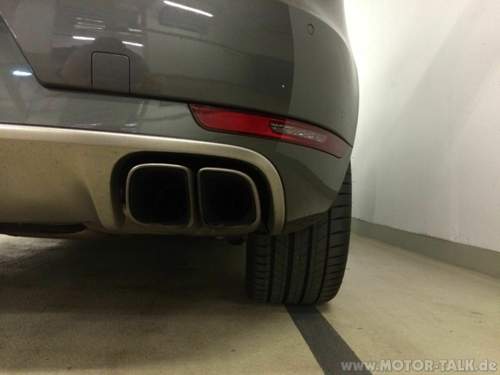

Ich habe seit März einen Macan Turbo. Nach inzwischen 9000km muss ich feststellen, dass ein Endrohr noch nahezu jungfräulich ist und die anderen schon verrust sind.
Kann mir ein Macan Turbo - Besitzer bitte mal sagen, ob das bei ihm auch so ist.
Zur Verdeutlichung habe ich ein Bild gemacht, bei dem man recht deutlich sieht, dass das 2. von links scheinbar nicht offen ist.

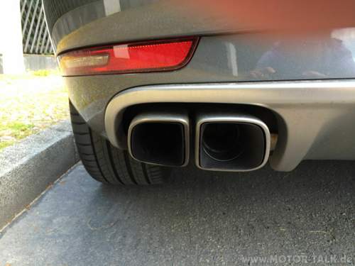

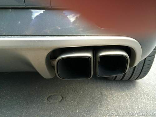

nochmal 2
Ist bei mir bei jetzt 2.000 km genauso!

Klappe defekt? Geht die Line überhaupt mal auf?
Im Stand geht auch die rechts nicht auf. Während der Fahrt schauen wird schwierig...
Ich vermute die eine Klappe geht garnicht auf,
Garantie und ab in die Werkstatt.
Wenn du es selber rausfinden möchtest,
Macan auf Hebebühne und Fahrzeug kurz (ohne Kühlung) laufen lassen.
Geht auch auf dem Prüfstand, ist die Frage was billiger ist.
Bei meinem Pana gehen immer beide Klappen gleichzeitig auf und zu. Dass eine früher und die andere später aufgeht, kommt mir suspekt vor. Normalerweise wird bei solchen Anlagen mit zwei Klappen - egal welches Auto - ohnehin nur ein gemeinsames Elektroventil eingesetzt. Der Ferrari 430 ist einer der wenigen, die zwei Ventile haben.
Lass das PZ doch mal in den Schaltplänen nachschauen, ob der Macan überhaupt zwei E-Ventile hat. Das glaube ich nämlich nicht. Und dann wäre es ein mechanisches Problem. Bei Volllast mit geschlossenen Klappen fahren ist übrigens nicht gesund.

Hallo Zusammen,
ich möchte ein paar Sachen richtig stellen, bevor ich euch auf die Suche nach Unterdruckventilen begebt:
Macan hat elektrische Steller. Keine Unterdruckversorung und Umschaltventil mehr.
Wenn Motor aus, Klappe muss offen sein.
Wenn Motor an und nicht im Sportmodus, bzw. Klappentaste gedrückt: Klappe zu.
Sieht man eigentlich ganz gut, wenn mann von hinten in den Auspuff schaut.
Richtig ist, dass immer beide Klappen gleichzeitig funktionieren.
Tomy
