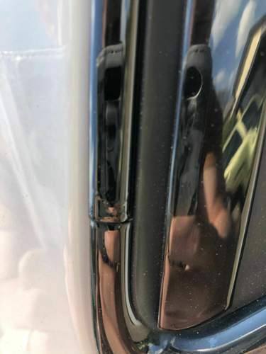

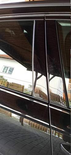

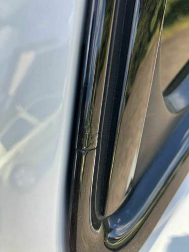

Sehr bedenklich, da sehe ich beim Waschen, dass auf beiden Seiten an der selben Stelle die Zierleisten rosten. Crass, gerade mal 3 Jahre alt. Zum Glück hat er noch Garantie.
Es wurden jetzt ringsum alle Zierleisten ausgetauscht, Kostenpunkt wären 1200 Euro gewesen.
Wer auch schwarze Zierleisten hat sollte mal genauer einen Blick drauf werfen und das zur Rerklamation bringen.
Was mich an der Sache ärgert, das Fahrzeug ist Scheckheft, aber bei keinem Werkstattaufenthalt wurde in der Richtung etwas erwähnt, geschweige unternommen.

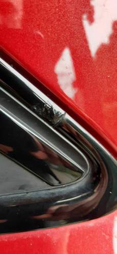

Hallo, mich hat es auch erwischt, beide Seiten hinten blühen toll auf. "Witzigerweise" nur an der Leiste die von oben kommt. Meiner ist EZ 10/2015, AUDI lehnt alles ab, will 1200 € für beide Seiten neu.. Nun war ich beim Lacker der mir sagte, dass es ein erheblicher Aufwand wäre die Leisten auszubauen zum lackieren. Würde auch ne Stange Geld kosten.
Meine Frage: Hat es schon mal jemand in Eigenarbeit versucht? Dremel, abfräsen, folieren oder lacken??
Was für ein Material ist das eigentlich? Eisen/ALU ??
Wäre für jeden qualifizierten Beitrag dankbar.
Aufgrund der Beiträge hier im Forum scheue ich derzeit den Wechsel wenn es nach 1,5 oder 2 Jahren schon wieder rostet.

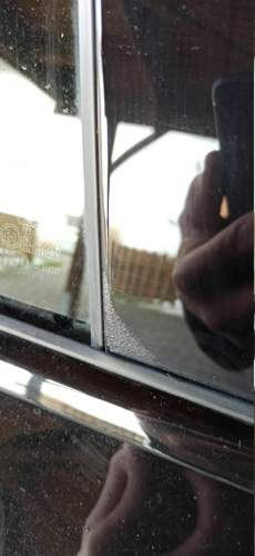

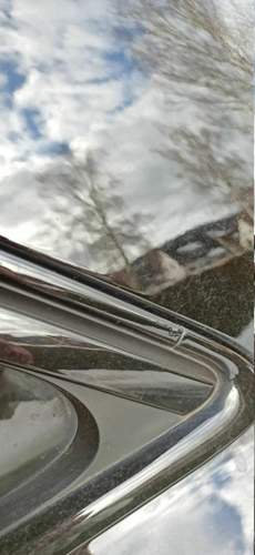

Servus zusammen auch ich habe eben das Rostproblem entdeckt und schaut mal auf dem Bild wo es bei mir auch blüht..meiner ist BJ 05/2017 Scheckheftgepflegt und keiner hat was gesehen..
Besonders das an der B-Säule ist ja richtig übel.
Hast Du noch Garantie?
Bei der Inspektion ist u.a. ein Prüfpunkt „Karosserie auf Beschädigung prüfen“ o.ä.
Kannst ja mal nachschauen, falls Du den Arbeitsbericht noch hast.
