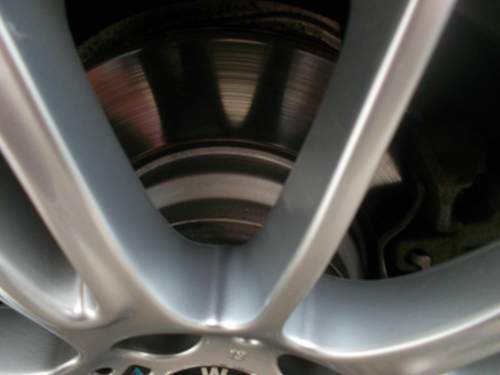

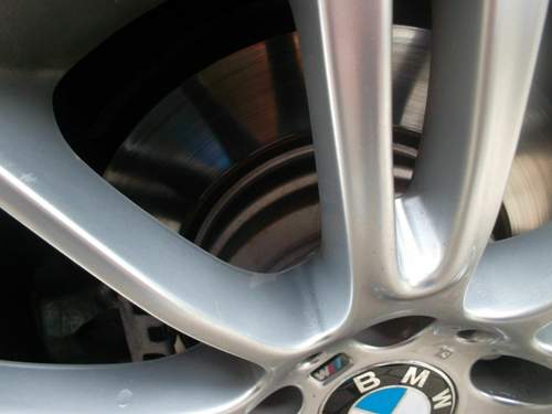

Original geschrieben von 316limo
Ist völlig normal wenn ihr euer Auto durch die Waschstrasse fahrt . Der verwendete Vorreiniger ist so aggressiv das sich dieses Bild ergibt. Wascht die Felgen nur mit Wasser und Autoshampoo und die Radnaben sind wie bei mir auch nach 100 Tsd. KM noch blank ..
Ich fahre einmal die Woche in die Textilwaschanlage.
Die Hintere hat ehrlich gesagt ein paar Flecken, hat aber auch Winter hinter sich. Vorne nix zu Sehen, die Scheibe ist seit 20Tkm drin.
Das ist aber ein bekanntes und finde ich normales PRoblem. Aber so extrem wie beim TE ist nicht normal...
So künstlich, billig grau anzupinseln etc. käme bei mir nicht in Frage
Vorne
Hinten

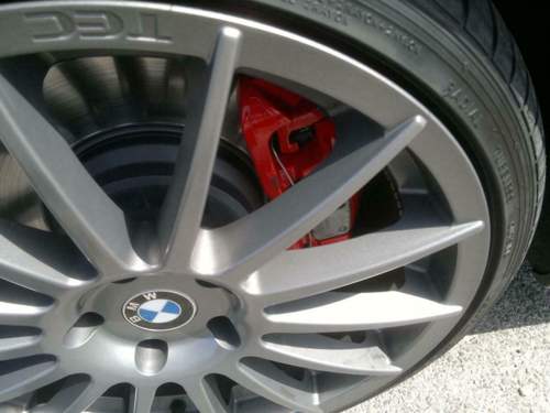

Felgenreiniger ist beim Bremstopf je nach Hersteller des Reinigers kontraproduktiv. Bei mir hat sich da die (Zink)schicht, die von Werk aus drauf war, aufgelöst. Beim Radwechsel hab ich dann geschliffen und Zinkspray drauf (alternativ wie schon genannt: Hammerite, Foliatec etc.), seitdem ist Ruhe.

Deswegen mussten die Felgen runter, Rost abschleifen und die Aufnahme mit nem Hitzefesten Spray
lackiert werden. Bremssättel waren auch gleich mit fällig 😁
Vorher
Abschleifen + lackieren
Nachher
Saubere Arbeit !
Danke. Beim letzten Auto war es "nur" gepinselt während sie eingebaut waren. Habe diesmal kompletten Bremssättel rausgebaut um
die richtig komplett mit Pistole zu lackieren. War eine Sauarbeit, aber hat sich gelohnt. Naja, ob ich das nochmal machen würde weiss
ich auch net 😁 War etwas mühsam ohne Bühne. Mit Bühne ist das viel einfacher 😎
