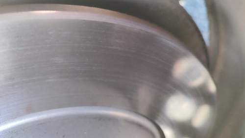

Ich nutze häufig und regelmäßig ACC. Meine Bremsscheibe (hinten links) aktuell jetzt nach 3 Jahren. Scheibe hinten rechts schaut genauso aus. Fahre viel Kurzstrecke, aber auch mal längere Autobahnstrecken.
Allerdings Rostansatz im Innenradius, aber da bremst ja nix. 😉
Bremsscheibe_hinten_links
@fwcruiser schrieb am 21. September 2023 um 18:37:15 Uhr:
Bei mir sieht die Bremse genau so aus, nutze auch so gut wie immer ACC.

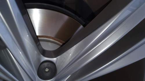

Die Bremse hinten wird bei meinem Tiguan ungleichmäßig abgenutzt. Rechts wie links! Das Auto ist 4 Jahre halt und hat ca. 30000km auf der Uhr.
Laut der VW Werkstatt komme ich so nicht mehr über den TÜV. Ursache wäre zum einen die Kurzstrecken Nutzung und zum anderen zu sachtes Bremsen.
Kann das sein? Hat noch einer dieses Problem?
Schon jetzt, danke für eure Hilfe
[Von Motor-Talk aus dem Thema 'Die Bremsschreibe hinten wird unregelmäßig abgenutzt' überführt.]
Danke, du hast meine Bremsscheiben fotografiert!😰
Vor 1 Woche bei letztem KD(Ende 4 J. Garantie) mit Z.Kerzen tauschen und 360€ Kosten, mir war auch gesagt, dass hintere Scheiben "sehen ganz schlecht aus". -Kulanz? - Nein, sei bereit noch 700-800€ zahlen!
Ich möchte versuchen Paar mal mit Handbremsen die Scheiben ... "saubern", hoffe wird mehr Wirkung machen, als Vollbremsung mit Pedalen?😕 Wenn nicht - Youtube zeigt Putz-Video mit Winkelschleifer...😛
