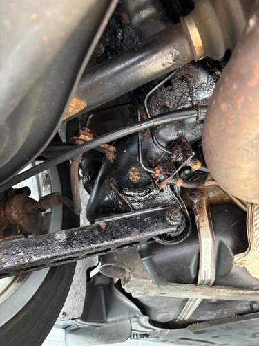

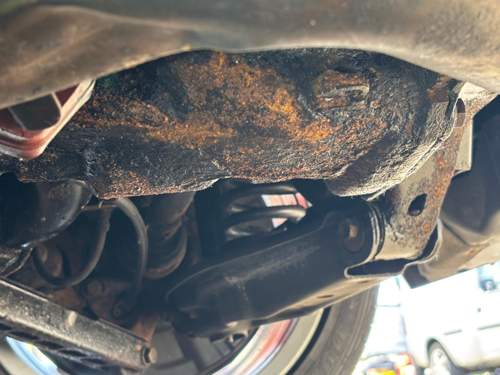

Hallo zusammen,ich habe heute meinen E92 von unten angesehen und dabei an mehreren Stellen am Unterboden und an der Hinterachse Rost entdeckt. könnt ihr mir sagen, wie schlimm das aus eurer Sicht ist?Geplant ist, den Rost selbst zu entfernen, ggf. mit Drahtbürste dann Rostumwandler Grundierung und Unterbodenschutz.Bin für jede Einschätzung oder Tipps dankbar – besonders, ob das noch im Rahmen des „normalen“ E92-Rosts ist oder ob ich genauer hinschauen (z. B. bei Achsaufnahmen etc.) sollte.
Danke euch im Voraus!

Das hat doch schonmal jemand übergepinselt oder ?
Weiß ich leider nicht,hab das Auto noch nicht so lange.
Mit " Mal grade das Handy unter die Stoßstange halten " lässt sich kein Urteil bilden. Der Wagen muss hoch und dann vernünftige Fotos machen.
Ja versuche den mal die Tage anzuheben um besser fotos zu machen
Schaut mir auch schon behandelt aus.
Das Differential auf dem 2ten Bild ist eigentlich egal, das rostet nicht durch.
Finde das jetzt nicht schlimm.
Mein Audi sah weit schlimmer aus und der Aggregateträger, also die Hinterachse musste getauscht werden. Da kam man aber schon mit dem Schraubendreher nahezu überall durch.

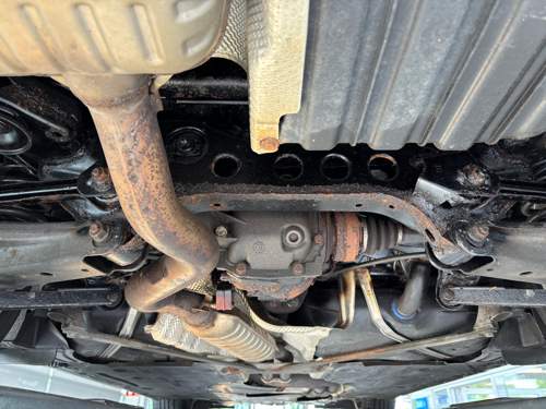

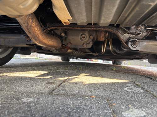

Hab jetzt nochmal bessere Bilder gemacht
Bild #211523765
Bild #211523768
Bild #211523771
Man könnte meinen da hätte jemand vor dem Verkauf nochmal ne Dose schwarzmatt auf den Rost drauf geknallt damit es auf den ersten Blick gut aussieht.
Rein aus Interesse: Baujahr und Laufleistung? Mein 2010er E93 hat nicht ansatzweise so viel rost...
Die Frage wäre dann ja auch wo fährst du mit deinem und wo kommt dieses Fahrzeug her ?
Macht ja schon nen Unterschied ob der in Bayern im Gebirge mit viel Salzkontakt gelaufen ist oder in der norddeutschen Tiefebene wodas Auto das Salz nur im Kofferraum als 500 Gramm Paket aus dem Supermarkt kennt.
@AudiJunge Sieht nicht nur so aus,ist so👍
So sehen aber viele Achsen der e× reihe mit ü 200.000 km aus,oft auch drunter,ich sehe nichts akute aber sieht schon sehr mitgenommen aus,viel Flugrost,beim Achsträgerkörper Bröckelts mehr.
Würd das alles schön mit Schrauber und drahtbürste dran alles sauber machen,schön entrosten,Grundierung,dann gute Farbe.
Die Schrauben an den bremsleitungen sehen auch nicht gut aus..
