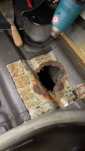

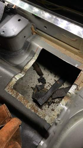

Hallo Rost am Unterboden von meinem Coupe ein Stopfen hat sich schon gelöst anbei ein Foto. Was am besten jetzt machen?

Das schwarze ist so eine Art Bitumematte dann kommt weisse Dämmung dann der Teppich
Nein, das ist ein Teil.
Naja, wenn der Stopfen kleiner wird als das vorhandene Loch dann kann das bei einem G Coupé auch mal wie auf den Fotos gelöst werden.
Innenausstattung und Teppich muß raus.
Blech könnte bis zum fest werden des Klebers mit Schrauben fixiert werden.
Für Dämmung such z.B. mal nach Alubutyl.
