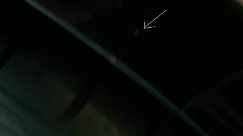

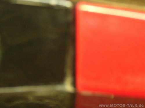

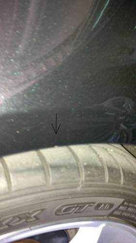

Heute war es mal wieder soweit, dass ich das Auto aufbereitet habe und am Kotflügel hinten EINE MINI Stelle entdeckt.. ich weiß nur nicht, ob ich einfach ignorieren soll, bis es schlimmer wird ???
Es sieht aus wie ein Mini Steinschlag, aber ist schon Rostfarbig... hab jetzt kein gutes Bild zur Hand...nur jetzt auf die schnelle mit meiner schlechten Handycam...
Was meint ihr, einfach abwarten und hoffen, dass es nur so bleibt? Den Lack dort irgendwie anders schützen?
Schätze Audi würde sowieso nur sagen, dass es ein Stein war und fertig?
LG
Bild-1
Bild-2

Original geschrieben von moon123
HI!
Ab wann sollte/kann man damit zu Audi gehen???
LG
geh auf alle Fälle zu Audi, vielleicht verhalten Sie sich angenehmer als bei mir.
Mein 8K rostete auf beiden vorderen und dem rechten hinteren Kotflügeln und an der A-Säule, sowie Unterboden, Schwellerbereich an Wagenheberaufnahmepunkt.
Aussage Audi:
Die bemängelten Fahzeugstellen wurden durch äußere Einflüsse hervorgerufen, die keinen Rückschluss auf die werksseitig vorgenomme Rostvorsorge erlauben.
Sprich: Steinschläge und Wagenheber/Hebebühnen sind Fahrers Problem und interessieren nicht, jedenfalls Audi nicht. Fzg. ist EZ 11/08.
Für mich heißt es jetzt dann erstmal, vier Kilo Hohlraum- und vier Kilo Unterbodenwachs kaufen und die Kiste an jeder Ecke und in jeder Ritze fluten, bis es herausquillt. Dann ist zumindest von Unten und von Innen Ruhe....
Probier auf alle Fälle dein Glück mit einer Rekla bei Audi. Schaden kann es nicht!
Chris

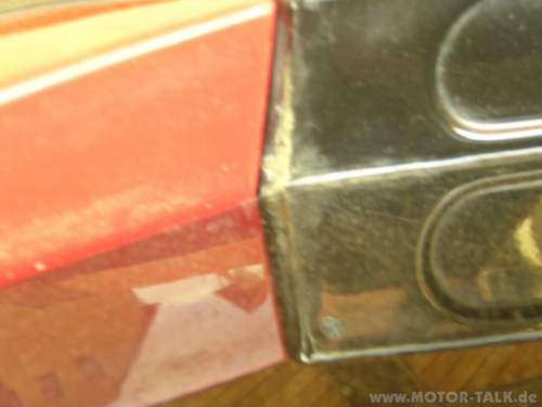

hab jetzt auch rost am Kofferraumdeckel gefunden :mad:
Kofferraumdeckel links
Kofferraumdeckel rechts
Sind ja klasse Bilder, kann mann richtig gut erkennen was Du meinst :D

Servus Leute,
ich bin nun auch seit ca drei Wochen Besitzer eines A4. Ca. eine Woche nach dem Kauf habe ich schöne Roststellen, wie sie auch schon bei anderen hier zusehen sind, an der Heckklappe entdeckt. Nach nach zwei Wochen warten hatte ich heute den Termin in der Werkstatt. Nach fleißigen fotografieren und Lackmessen sagte mit der :) , dass es von Audi übernommen wird und Lackiert oder ausgetauscht wird. Was mich nur ein bisschen verwundre ist seine Aussage, dass es jetzt Wochen, sogar Monate dauern kann, bis sich Audi dazu äußert.
Schon ein bisschen seltsam, oder?
am 5. Mai 2012 um 7:58
Hallo A4 Gemeinde,
Mein Freundlicher meinte auch, dass da die Kulanz ca. 4 Monate benötigen würde, aber nur aufgrund der Häufigkeit der Fälle. Der Freundliche hat sich extra einen neuen Mitarbeiter eingestellt, der nur diese" Rost-Kulanz-Anträge-bei-A4/A5" bearbeitet. Es sollen ca. 250 Fälle vor mir dran sein :) Soviel zum Zeitrahmen. Aber dafür wurde mir mehrfach in Aussicht gestellt, dass diese Stellen zu 100% von der Kulanz abgedeckt sind sofern alle Inspektionen bei Audi gemacht wurden (ist bei mir der Fall). Hinter vorgehaltener Hand habe ich auch gehört, dass Audi sich einfach entsprechende Rostvorsorge gespart hat, da diese Rostproblematiken nur verstärkt in Salzreichen Gegenden (Streusalz) auftreten und die Kulanz für Audi günstiger sei als die generelle Vorsorge.. kann natürlich auch üble Nachrede sein, ich weis es nicht. Fakt ist aber, dass beim Facelift ein paar Rostvorsorge-Maßnahmen getroffen wurden :)

Servus,
bei mir persönlich ist der Kofferraum Deckel betroffen. (links und rechts von der Kennzeichenbeleuchtung an den Kanten der Rückleuchten)
Andere haben das Problem in den Radläufen.
