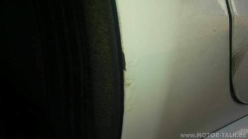

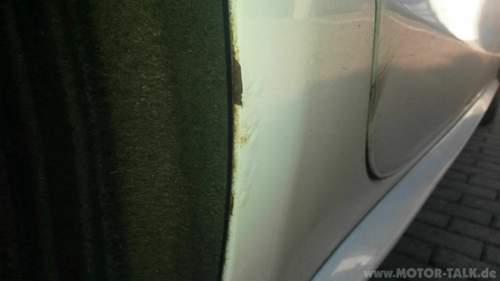

Kotflügel links rostet am Stoß zwischen Kotflügel und der Stoßstange. Darüber hinaus Rost bzw. Lackabplatzungen an dem Stück Kotflügel der in den Radkasten ragt. ( beide Kotflügel )
Dazu kommt, der Klarlack platzt an der Stoßstange vorne unter dem Kennzeichen ab. Fahre viel Autobahn, könnte diese Abplatzung mit Steinschlägen in Verbindung setzten, aber wundere mich, wieso nur diese eine Stelle betroffen ist.

Mein Kulanzantrag wurde von AUDI abgelehnt da an dem Radkasten
angeblich schon gespachtelt uns nachgeholfen wurde.
Wie kommt Audi denn darauf? Haben die Fotos gemacht und da was gesehen, was nicht existiert?
Hi Bauks...
Der Freundliche hat Fotos gemacht, Lackdicke gemessen und dann an AUDI geschickt.

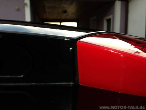

Klappe
Hi, was ist das hier was ich bei dir aufm Bild markiert habe?
Lack abgeplatzt oder Dreck?
Weder noch, ist die Spiegelung von der Stanzung im Blech. Sieht man ja auch am Spiegelbild drunter!
Hi Leute...
Ich war jetzt bei einem anderen AUDI-Händler.
Der meinte auch zu mir das an der Stelle wo der Rost sitzt schon nachgeholfen
wurde und das AUDI da nix übernimmt.
Werde jetzt mal Kontakt zu meinem Verkäufer aufnehmen.
Meiner Meinung nach wurde da nix nachgebessert. (siehe Fotos)

Was meint ihr zu der Stelle???
Ist nur die eine Seite betroffen, oder beide Kotflügel?
Die Fehlerstelle auf mich tatsächlich etwas atypisch (Höhe, Ausbreitung sehr weit in den Kotflügel) im Hinblick auf das, was wir hier bisher an produktionsbedingten Roststellen gesehen haben. Der Rost setzt sich meist weiter unten und nicht so großflächig an.
Ob schon einmal nachlackiert wurde, lässt sich generell nur per Schichtdickenmessung (Lackstärke) am Fahrzeug feststellen. Ich würde einfach mal beim Frdl. anfragen, woraus er dann ableitet, dass bereits nachgearbeitet wurde. Einen Lackdickemesser hat der sicher auch zur Verfügung.
Es ist nur die eine Seite betroffen.....
Lackdicke wurde gemessen und liegt bei 600 mü........
Deshalb sagen ja beide Autohäuser da wurde schonmal was gemacht.
Aber mein Verkäufer aus dem Autohaus sagt der Wagen sei "sauber"......🙂
