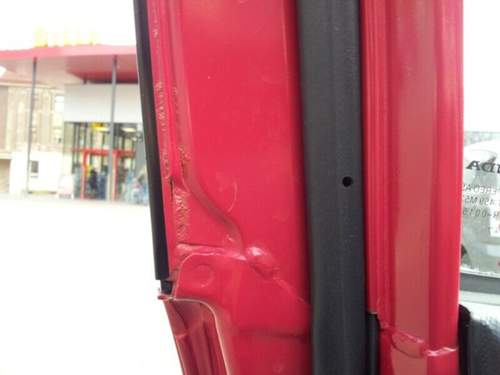

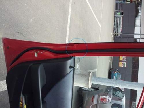

Ja Bitte, nach mal Bilder @VeitsKa
Ja, Bilder wären generell gut!
Bilder der rostigen Innentüre des Honda Jazz 2 Bj. 01/08
Viel Spaß knecht ruprecht, gamer72 und honzz
lg
veitska

@veitska Wird das auf Garantie repariert?
@honzz @gamer72 @Knecht ruprecht 3434
keine Ahnung, das Auto gehört meiner Frau das 70000 Servuce muss in den nächsten Wochen gemacht werden, ich werde das in der Hondawerkstatt ansprechen.
Auf Garantie wird das nix, da es nur eine Durchrostungsgarantie
von innen nach aussen
gilt.
Anrostungen sind davon ausgenommen.
Aber man kann es ja mit Kulanz versuchen.
Ist bei meinen Türen auch so, aber zum Trost an
dieser stelle gammelt es bauartbedingt nicht weiter.😉

Hallo Leute,
der Wagen war jetzt beim Service, ich habe den Werkstättenchef auf die rostige Stelle an der Türinnenseite hingewiesen. Er hat Fotos gemacht und sende diese mit einem Auszug aus der Servicehistorie zu Honda Österreich.
Ich werde euch über die Antwort informieren. Ich gehe davon aus, dass dieses auf Kulanz gemacht wird, einen Arbeitskollegen wurde von VW bei einem 10 Jahre alten Golf mit selben Problem beide Türen gerichtet. Honda will da sicher nicht nachstehen.
Man sollte aber bedenken, dass der Jazz schon 7 Jahre und 3 Monate alt ist.
Baujahr wird bestimmt 2007 sein. Wenn das die einzige Roststelle ist, empfinde
ich das zwar als ärgerlich, aber nicht als weltbewegend.
Durch einen kleinen Schaden kann immer mal eine blanke Stelle entstehen, wo sich
Feuchtigkeit unter den Lack weiter einen Weg sucht und es anfängt zu blühen.
Für kleines Geld kann man das selbst beheben oder beheben lassen.
