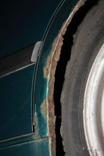

hi
ich habe an meinem 325icoupe bj93 an dem linken radlauf rost und rostblasen was kann ich da machen??wie kann ich das stoppen??wie teuer wird sowas beim lackierer??
Danke schon mal!!

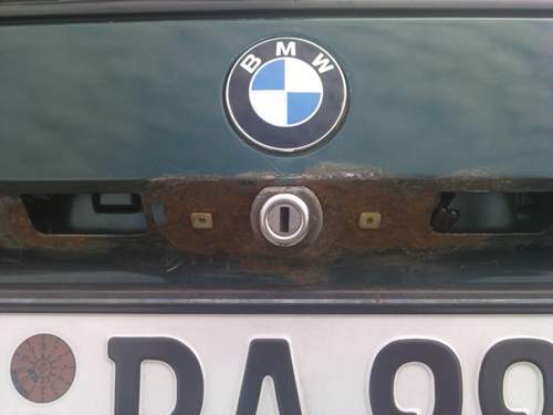

Anbei Fotos, wie es bei meinem aussieht.
Habe heute mal die Griffleiste von der Heckklappe abgebaut und mich traf fast der Schlag, aber seht selbst.
Mit montierter Leiste sah man zwei kleine Bläschen......
Heck
Lgim0033gp
ich will garnicht wissen wie es da bei mir aussieht da habe ich eine kleine blase.ich muss auf jeden fall was machen und das bald.wäre nett von dir wenn du mich auf dem laufenden halten würdest.

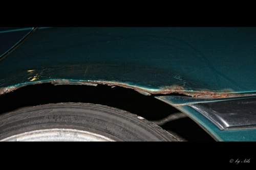

Das Problem kenn ich...allerdings ist es bei mir schon so schlimm, dass ich einen neuen Radlauf einschweißen lassen muss.
Limo320 hat da mal ein parr "nette" Bilder von gemacht ;-)
MfG
Sebastian
Ich?😁
Ach die😉
-img-4505
-img-4506
-img-4507

Nutzt auf Dauer leider nix. Der Rost kommt von innen.

Das is nur eine Lösung auf Zeit, bei dem Rost hilft nur raustrennen und neues Blech rein, sonst gammelt es unter dem Spachtel weiter und irgendwann fliegt er einfach ab.

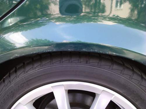

Hi Nils,
die Lottozahlen wüsste ich auch gerne 😉 Aber mal im Ernst, bis es so aussah wie auf deinen Fotos, dauerte es doch bestimmt mehrere Jahre. Bei meinem E39 fängt es ganz leicht an, daher die Frage (der hatte mal im Jahr 2001 einen Unfallschaden am Radhaus hinten).
Kannst Du das selbst machen? Bleche einschweißen usw.? Wär ja interessant 🙂
Würde nicht lange warten mit sowas😉
Hatte auch erst nur nen kleinen Steinschlag hinten am Radhaus,nach nem nem Jahr war da schon gut Rost😉
Habs aber noch rechtzeitig beseitigt.
Frank
Ja,kann das selber
( bin je gelernter Metaller😉 )
und habs auch schon bei dem Fiesta von meiner Freundin, und anderen Autos gemacht!
