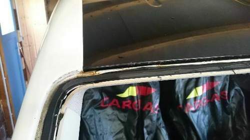

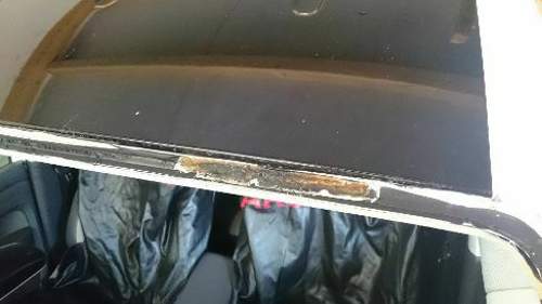

da kann ich nunmehr auch was beisteuern, leider...
Hier mal 2 Fotos vom Frontscheibentausch wegen eines Steinschlages.
Und das bei einem 3 Jahre jungen Auto (07/2012).
Die erste Reaktion des Werkstatt-Meisters war: "Das könnte vom Scheibe kratzen im Winter kommen". Genau...
Ich bin auf die Entscheidung von VW gespannt.

Und nu fährste erstmal ohne Scheibe weiter bis die Entscheidung da ist?😕
Wie man sehen kann, fand der Tausch nicht beim 🙂 statt.😉

War das die erste originale Scheibe oder wurde die schon mal getauscht?
Selbst wenn der 🙂 getauscht hätte... bei meinem Caddy wurde mir auch das Blech (allerdings am Schiebetürrahmen) massivst beschädigt....
Mir ging es eher um den (weiteren) Ablauf der Schadensbearbeitung.
Man stellt beim Autoglaser das Problem fest.
Macht dort Fotos.
Baut die neue Scheibe ein.
Am Ende muss entweder die neue Scheibe wieder raus, damit die VW-Inspektoren eine "Analyse" abgeben können oder es wird bezweifelt das die Fotos von diesem Fahrzeug stammen oder es wird der Schaden sowieso nicht anerkannt, weil ja nun eine Fremdwerkstatt dran war, die ganz bestimmt nicht nach VW-Normen gearbeitet hat.
Daher meine Frage: wie ist/war der Ablauf?
Es war so...:
Die Versichung angerufen und SV geschildert. Die Versicherung empfahl mir die Jungs von Carglass und ich sah auch nur Vorteile wie die kommen zu dir nach hause, ich muss nicht in die Werkstatt hinfahren/zurückfahren, keinen Ersatzwagen bezahlen (ja das muss ich)...
Ohne Rost währe das alles bestens gewesen...
Als die die Scheibe runter hatten habe die mir den Schlamassel gezeigt, abgeschliffen, Primer drauf, neue Scheibe drauf, weil muss ja, und Tschüß
Ich bin dann 2 Tage später zu VW und habe die Fotos gezeigt und außerdem auf kleine Rostblasen unter der schwarzen Folie welche beim Edition 30 auf dem Dach ist hingewiesen.
Die Jungs von Carglass sagten auch hier wurde schon mal ne Scheibe gewechselt, ich habe das Auto von privat gekauft, da war es noch nicht mal 1 Jahr alt. Das müsste also vorher gewesen sein. Der Verkäufer hat das aber nicht erwähnt.
Und genau wie PIPD black sagt war auch die Frage wer hat die den eingebaut und eigentlich müsste ja die Scheibe zur Begutachtung oder Reparatur wieder raus, wer übernimmt den die Kosten und so ne Scheibe kann ja auch beim Ausbau reißen was ist da mit den Kosten...
Wenn die Scheibe bereits einmal getauscht wurde, stellt sich die Frage wer das gemacht hat.
Beim herausschneiden der Scheibe kommt man mit dem extrem scharfen Draht meistens an das Blech auf dem die Glasscheibe aufliegt, das ist auch nicht weiter schlimm, da das normalerweise wieder durch den Scheibenkleber versiegelt wird.
Ich selbst habe bei meinem Scheibenwechsel daneben gestanden, es hat dazu 3 Leute gebraucht um die Scheibe ohne Kratzer herauszuschneiden. Letztendlich war doch ein kleiner Kratzer an dem Lack UNTER der Scheibe, was sich aber nicht ganz vermeiden lässt. Meiner ist übrigens bald 12 Jahre alt und sah darunter aus wie neu, da immer noch die erste Scheibe.
Wenn man jetzt aber einfach vollgas ohne Rücksicht auf Verluste die Scheibe herausschneidet, nach dem Motto: Nicht mein Auto, ich will Feierabend, wird die Lackierung unter der Scheibe sehr stark beschädigt.
Da zwischen Scheibe und Karosse immer etwas Wasser reinläuft, hat man dann nach dem ersten Winter unter der Scheibe Rost. Nach 2-3 Jahren schaut das dann so aus wie bei dir.

Aber aus meiner Sicht ist VW raus aus der Nummer da ja schonmal die Scheibe getauscht wurde.
Auch war es falsch die neue Scheibe einbauen zu lassen.
Eigentlich hätte man den Caddy ohne scheibe zum Lacker schieben müssen zur Rostbeseitigung und Lackierung.
Jetzt muss sie wieder raus wenn der Rost auf Dauer fern bleiben soll.
