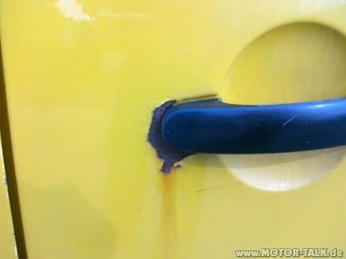

Bei mir rösten ja die Türgriffe an quasi allen 4 Türen. Dazu noch Rost in den Schiebetüren und auf der linken Seite auch die Führungsschiene oben unter der Abdeckung im Eck.
so, anstatt den scheiß "jetzt helfe ich mir selbst" Schrott zu besorgen habe ich mir eine Stunde in Erwin gegönnt. Super Sache wie ich finde, sämtliche Rostmängel sind da drin aufgeführt. U.a. Auch dass es gegen rostende Führungsschienen unten eine Chromleiste gibt. Erstaunlich was VW so zulässt.

Der Auslöser für den Rost sind die Türgriffe. Der einzige der was dafür kann ist VW: die Türgriffe sind der Auslöser, also ein konstruktiver Mangel. Das beweist alleine schon die Tatsache, dass die Griffe geändert worden sind, ebenso die Führungsschiene, welche nachträglich angebaut werden kann. Auch die schöne selbstklebender Folie für den Anschlag an der B-Säule damit die Tür nicht scheuert ...
Warum sollte ich also nicht versuchen, das in Ordnung bringen zu lassen? Darf ich da einen guten Gegengrund erfahren?

Der (Kulanz)Zug für die Griffe ist abgefahren......mein Caddy hat letztes Jahr gerade noch soeben die neuen Griffe plus dazugehöriger Beilackierung bekommen. Das war kurz vor seinem 5. Geburtstag. Danach gibt es mWn nichts. Die neue Haube, Lackierung der B-Säule (Rost unter der Fangplatte) und die Rostbeseitung an den Ablauflöchern der Heckklappe incl. Lackierung gab es hingegen dieses Jahr auf Durchrostungsgarantie und/oder Kulanzgebahren.....ich weiß es nicht. Voraussetzung dafür ist aber ein lückenloses Scheckheft und ein williger 🙂.
Zum Thema Schiebetürschiene gibt es einen eigenen Thread. Ich bin der Auffassung, dass sie nicht benötigt wird. Leider weiß ich und du nicht, wie mit dem Caddy vorher umgegangen worden ist. Ich ßehe den Rost lieber kommen, als in mit ner Schiene zu verstecken (auch wenn er vorm Aufkleben entfernt worden ist).
Ansonsten hat BlueCaddy schon recht, mit dem was er sagt. Kaufen im Wissen und später an anderer Stelle reklamieren ist nunmal nicht die feine englische Art. Und im Normalfall hast du es gewußt und den Verkäufer im Preis gedrückt.....von daher alles OK. Im Zweifel bist du sogar besser dran, es selbst zu richten. Dank online-Auktionshäusern ist die Teilebeschaffung kein Problem mehr. Und bei Arbeiten,die man selbst macht, weiß man idR auch wie es gemacht wurde.😉
