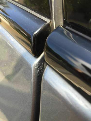

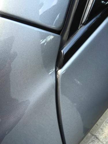

Ich habe einen 5er , Bj. 2/2013, 47.000km bestens gepflegt und bin sehr zufrieden- oder besser gesagt, war es bis gestern. Nach dem Autowaschen ein Blick ums Auto und was sieht man: An beiden Vordertüren kommt an der Vorderseite, in etwa unterhalb der Spiegel (also genau da, wo die Chromleiste anfängt) Rostpickel von innen nach aussen durch. Also am Samstag ab zum BMW-Händler, mit dem ich auch so zufrieden war oder auch bin und der zuständige Meister hat den Fall aufgenommen. Termin für Anfang Juni aber: Wenn der Wagen in der Werkstatt ist, sollen Aufnahmen und der Befund gemacht werden und dann soll ich Bescheid über Kostenübernahme für Reparatur und Leihwagen bekommen.
Bis dahin habe ich dann wahrscheinlich schon etliche Werkstattaufträge und Leihwagenverträge unterschrieben. Wohlgemerkt , es ist klar ersichtlich, dass an beiden Seiten der Rost hochkommt und irgendwelche Beschädigungen von aussen sind ausgeschlossen.

So, Hauptgammelstellen sind die Schnittkannten der Alubleche vorne und hinten an den Türen.
Sollte die Korrosion über 3mm nach innen gewandert sein, was logischerweise passiert wenn die Oxidation auf der Vorderseite sichtbar ist, wir die "Entrostung" fast unmöglich da die verschiedenen Bleche Maximal 5mm abstand zueinander haben bevor sie weiter hinten in einer Falz zusammenlaufen. Die Wahrscheinlichkeit also das in Zukunft f10/11 mit korrodierten Türen rumfahren ist groß.
Ich hab bei mir den Lack soweit ausgebessert wie es möglich war und mit Holraumöl und einer Holraumsonde geflutet. Im Fensterschacht direkt unter der Blechfalz sind Längliche Öffnungen durch die man bequem die Holraumsonde stecken kann.
Auf den Fotos sieht man gut dass die "gesamte" Schnittkanne des Blechs oxidiert.
Zur Demontage des Spiegels muss die Innenverteidigung ab und drei Schrauben müssen gelöst werden. Die Schachtabdeckung muss mit äusserster Vorsicht abgehebelt werden, am besten mit einem 5cm breitem Kunststoffkeil da sich diese sonst verbiegt.

Nein, das stimmt nicht. Bei mir sind 3 Türen betroffen, die 4. nicht, weil die mal nachlackiert wurde. Und die betroffene Tür hinten wurde im Monat vielleicht 4x geöffnet. Zum Abledern nach dem Waschen.
Aber ich hatte heute ein gutes Gespräch mit der Werkstatt. Es wird kein Smart Repair, sondern gründliche Nacharbeit geleistet. Wenn das alles klappt- o.k. soll nicht sein, aber dann soll das abgehakt werden unter- Pech gehabt. Und ich hatte zuerst auch geglaubt, nur eine Tür sei betroffen. Genau nachsehen.

Hallo, war gerade in der Niederlassung. Ich bin der Erste mit oxidierendem Aluminium.
Die anderen beiden Türen sind schon mal nachlackiert worden und daher werde ich die selber "entrosten".

Wagen heute nachmittag von der Werkstatt abgeholt. Sieht nach sauberer Arbeit aus, ohne Berechnung .
Natürlich ist eine Nachlackierung nie in der Qualität, wie die Werkslackierung- ist ganz einfach dicker aufgetragen. Hoffentlich habe ich damit z.B. beim Weiterverkauf nicht noch Schwierigkeiten.
Aber ich bin erstmal zufrieden. Habe aber auf der Rückfahrt Windgeräusche gehört. Hatte ich vorher so nicht. Also morgen auf die Bahn und mal austesten.

Meins rostet auch an drei Türen. Die Beifahrertür wurde wegen ein Kaskoschaden getauscht, da ist kein Rost an besagter Stelle...
F11 530dx Bj 08/2011
