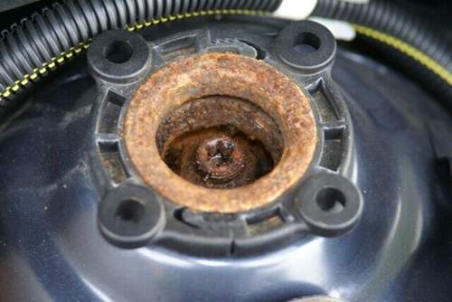

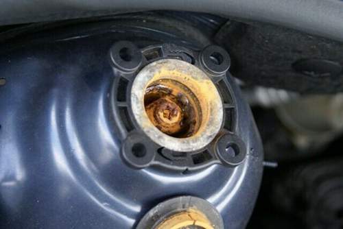

Nur mal so zur Veranschaulichung:
Die Bilder stammen von meinem Astra H (15 Monate alt).
[und lt. Autohaus keine Garantie]
Wie werden die Domlage nur aussehen, wenn das Auto 4x so alt ist, also 5 Jahre?
Beifahrerseite
Fahrerseite

wenn nichts daran getan wird, wohl eher nicht besser...
Ich denke mir, Du hast nicht soviele Möglichkeiten. Entweder machst Du es selbst, nimmst die drei Euro für die Kappen in Kauf und weißt, daß es ordentlich gemacht wurde, wie das sonntagskind bereits geschrieben hat...oder Du wendest Dich mit den Fotos direkt ans Werk, machst dort Deinem Unmut mal Luft und bittest nachdrücklich um Nachbesserung, wenn der FOH nicht mitspielt. Btw., trotz Deiner Schilderung würde ich persönlich wahrscheinlich auch über einen Wechsel des FOH nachdenken. Wenn der FOH das dann doch alles machen sollte, würde ich auch darauf achten, daß er das Wasser nicht mit Druckluft entfernt (so als kleine Rache...), denn dann hast Du evtl. ein "tolles" neues Farbmuster im Motorraum...😉.
Grüße Panther13
