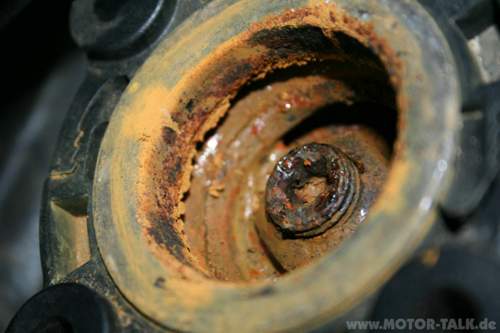

Bei Ihm sieht es so aus
Img-5263
Bei Meinem Astra fängt das Rosten nun auch an EZ 09.2007

So, nun hab ich die Mutter mal runter gedreht.
Dass Wasser scheint nicht über das Gewinde in das "Domlager" zu gelangen.
Die Mutter war am Sitz und im Gewinde rostfrei. (Bilder!)
Das eigentliche Domlager, unterhalb der Mutter ist noch nicht in Mitleidenschaft gezogen worden.
Das Wasser scheint aber auch nicht über die Kappe in das "Domlager" zu gelangen.
Die neue Kappe kann entweder a.) komplett abdichten oder b.) eine bessere Belüftung gewährleisten und so eine Staunässe abbauen.

okay, wie versprochen hier die bilder im anhang, hab bei nem kumpel auch noch mal die alten kappen
fotografiert...boah was für ein rost dadrunter ;-)
das gelbliche auf den anderen pics ist fett...seit den neuen kappen absolut trocken...
ein grosser unterschied ist optisch nicht zusehen, mal abgesehen von den weggelassenen schlitzen an der seite, aber wie gesagt, das eine ist plastik, das andere ist gummi...
man merkte bei den plastikkappen sogar im veschlossenen zustand etwas "spiel", die gummikappen ploppen wie gesagt richtig, hab auch kein wasser mehr dahinter
